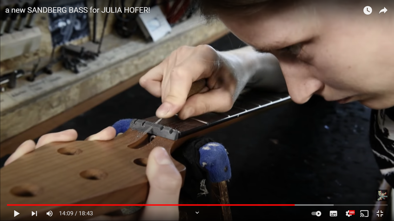

solange Julia Hofer nur Bass spielt und nicht Null-Bünde einpresst (ab 9:00),
ist sicher alles in Ordnung ;-) :bier: :juhuu: bass-guitar
Vielleicht ist das ja ein "Julia Hofer Spezial-Sero-Fret"-Signature Bass. :rofl:
Sorry @nick60 & @"Julia-Hofer", ich find es trotzdem irgendwie lustig - auch wenn ich mit Dir @nick60 leide! 😟
krass, dass die Blocks reinfräsen die dann am Ende wie Dots aussehen :D

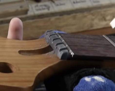

Was wird denn da gefeilt??
Die schwarze Führung oder der Null-Bund?
Vielleicht beides??
Hmm, sind das Kerben?
Würde mal vermuten, das mit der Lehre die genaue Lage der Saiten auf dem Nullbund "markiert" werden, damit der Sattel später exakt sitzt.
Hier werden Sattel sowie Nullbund fein bearbeitet, für die optimale Lage.
Yepp, dass sind die Kerben auf dem Nullbund, die (so die Aussage von Sandberg) das Summen der Saiten verhindern soll.
