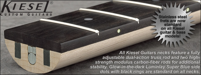

Bei Fender der moderneren amerikanischen Serien werden seit einigen Jahren Graphitstäbe unter das Griffbrett gesetzt.
Kiesel macht es ähnlich:
...und jede Veränderung der Bauweise verändert etwas den ursprünglichen Charakter, den der Vater (ich mein jetzt Leo) des Instruments einst kreiert hatte:-)...mir nicht immer egal, dem oben genannten User scheinbar ganz und gar nicht.

Bei Fender der moderneren amerikanischer Serien werden seit einigen Jahren Graphitstäbe unter das Griffbrett gesetzt.
