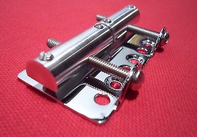

PS: Weiß jemand, ob und wo es Fender-Style-Reiter in Alu gibt..die üblichen runden? ich hab nur Titan bisher als außergewöhnliches Material gefunden. Letzteres scheint mir aber zu kalt.
Ich hätte solche Alu-Reiter gerne auf meinem 51-er PB, der halt etwas anfällig für den DeadSpot am 6. Bund und leicht rundum ist.
Ich hab da zufälligerweise ein Bridge-Blech auf dem man 4 Reiter und nicht die üblichen 2 Doppelreiter setzen kann.
Nun hätte ich fürs Doppelreiter-Blech wiederum Alu-Reiter gefunden:
Ich will aber den stimmmäßigen Vorteil von 4 Reitern.
Ich frag mal dort nach.
