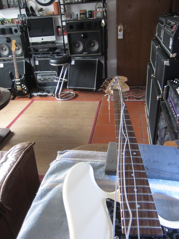

..... ich hab grad son ding auf dem tisch liegen , preiswerter j&d jazz bass ..... die A saite macht ein wenig kummer , im bereich f fis g gis
und jetzt mal guggen , wie die frische saite von gestern , heute aussieht .
alle 22,5 cm hat sie nun knicke ...
