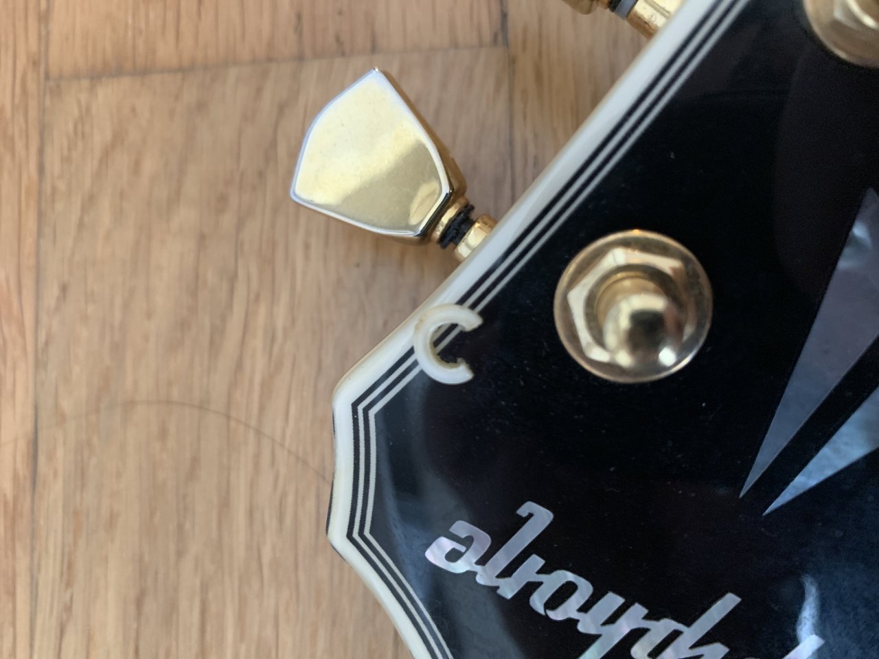

Wie heißen die Abstandhalter für die stimmechanik bzw. wo find ich sowas?
(ist eine epighone les Paul)
haha. Nagut.
würde diese Abstandhalter aber doch gernersetzen. Ohne ist dort alles sehr lose und hat viel Spielraum.
Aber wo find ich die? Bzw. wie nennt man sowas?

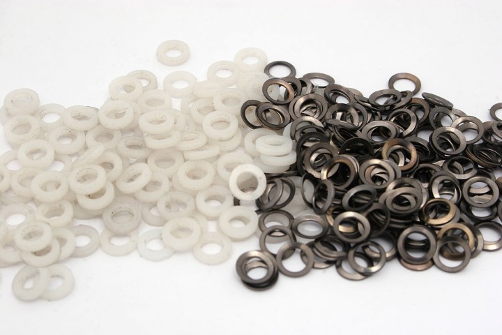

Zum Beisiel hier wobei die Baumarktvariante die günstigere Lösung sein dürfte
Das ist mir mittlerweile bei einigen Bässen passiert.
Irgendwann sind die Weichmacher aus dem Kunststoff draussen und dann reissen die Scheiben.

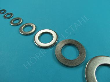

Im gut sortierten Baumarkt findet man metallerne Beilagscheiben. Das ist für die Ewigkeit.

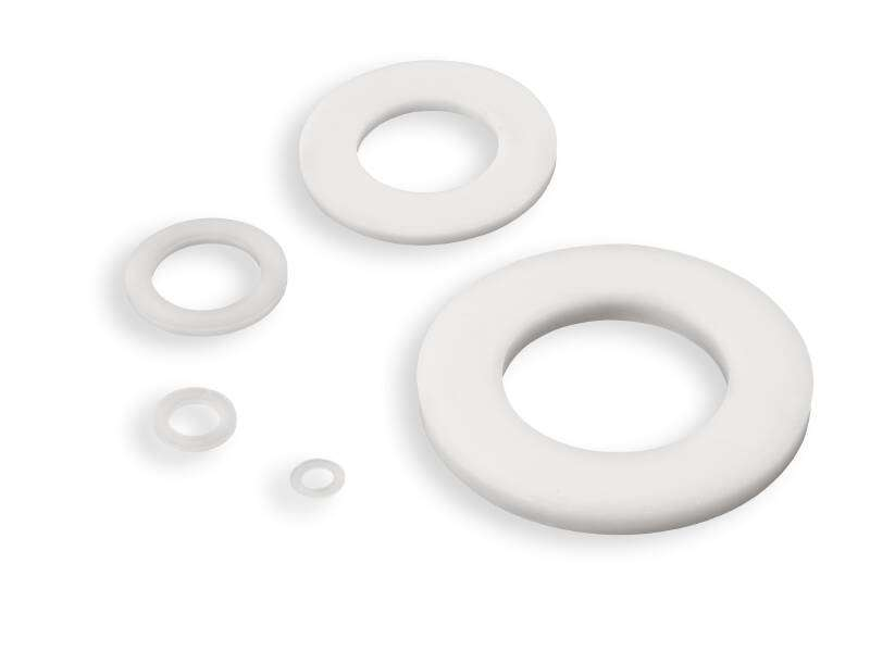

Wenn man aber lieber Kunststoff will:
alte Kundenkarte/Kreditkarte mit Locher stanzen. Mit einer stabilen Schere rund um das Loch schneiden.
Entstandene Scheibe montieren und fertig.
