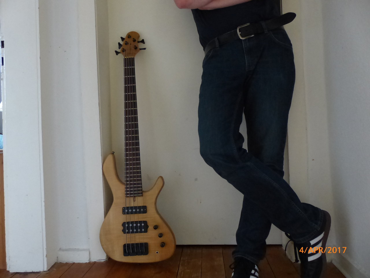

Du meinst sowas ??
Die PUs sind von BassCulture, noch ist alles passiv. Der Hals-PU ist quasi ein Splitcoil in Soapbar-Format. Wichtig war mir, den Bass auch als JB nutzen zu können. Jede Spule hat ca. 5kOhm (Hals PU also seriell gemessen) und somit hat der MM 2,5kOhm parallel.
Das Ergebnis: Es ist nun mal ein Bogart. Es ist ihm durchaus alles zu entlocken, aber auch nicht richtig echt - nur tendenziell halt. Das Problem ist, dass der MM parallel gegenüber dem SplitCoil und der JB-Schaltung sehr mittig daher kommt. Zudem sitzt er 1cm weiter hinten, als beim Stingray. Die hintere Spule ist damit in einer 60er Position.
