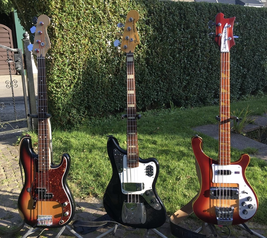

Ich werde diesen Hang zum Blech nie nachvollziehen können...es ist nichtmal die Optik aber die Bespielbarkeit geht (für mich) vollkommen flöten. Der Bügel über dem PU ist genau da, wo mein Plek hin will und der Aschenbecher ist meinem Handballen im Wege... Aber hey, das bin nur ich, jeder soll machen, wie er meint! :bier:
Ich habe den Handballen auf dem Bridgecover beim Plekspiel und Thumping.
Fingerstyle geht, wenn man den Daumen auf dem Bügel ablegt. Mir ist beim Preci nichts im Weg...
Ist aber glaub ich reine Gewohnheit ;-)
Ich bin ja auch Plek Spieler und habe den Handballen auch immer auf dem Cover, habe aber auch vorher immer schon sehr Bridgenah angeschlagen. Das einzige was nicht mehr mit dem Handballen geht mit Cover sind Palmmutes, hab mir jetzt angewöhnt wenn ich mal Palmmutes spiele die mit der linken Hand zu spielen :D

Oder ne Frage der bevorzugten Spieltechnik. Ich spiele ja gut die Hälfte meines Portfolios mit Plättchen und kann über den Seitenreitern nichts gebrauchen, was meinen Handballen am dämpfen hindert.
Bei Fingerstyle kein Problem und schick finde ich das Blech auch...sogar auf Bässen, auf die es gar nicht gehört...😁
Der Jaguar gewinnt eindeutig damit ;-)
Ich spiele etwa 50% Fingerstyle, 40% Thumping und nur 10% mit Plek....
Von daher ist da nichts im Weg, das abgerundete Bridgecover finde ich auf jeden Fall handballenschmeichelnd gut :D

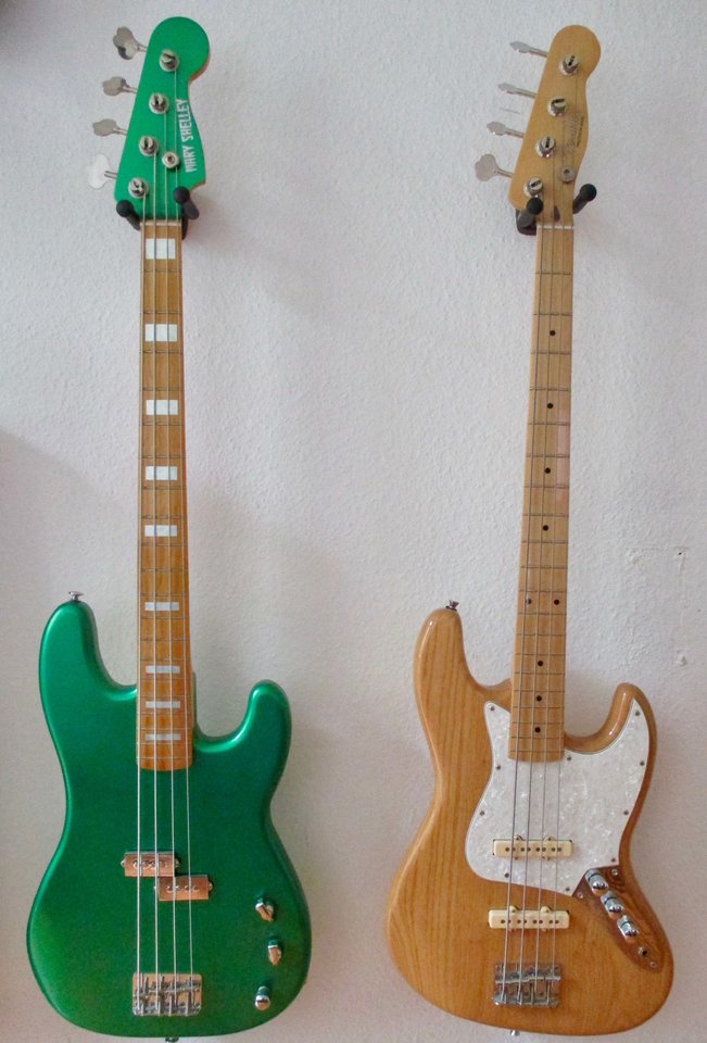

ich hab jetzt meinen sx-jazzbass "frankiert"...die häussel tonabnehmer hatte ich schon lange verbaut und wollte den rest so lassen. aber nach jahren musste ich mir doch eingestehen das 38mm sattelbreite für mich kacke sind. ich habs echt probiert! der originalhals war auch gut, genug fleisch auf der rückseite, stabil, so das ich den spannstab in ruhe lassen konnte (nix mit frühjahr / herbst eine halbe umdrehung vor/zurück). smooth lackiert und mit binding und blockinlays auch hübsch anzusehen.
aber eben 38mm sattelbreite und ein zeimlich flaches griffbrett (nie gemessen, würde so auf 12-14 zoll tippen).
gebraucht dann hier im forum den hals mit mechaniken gesehen, konto sagte auch okay, also her damit!
als erstes unten rundfeilen, dann die alten löcher verschliessen, neue bohren (im korpus musste ich auch zwei neue bohren, der alte hals war 3-punkt), einsetzen, einstellen, shim rein, neu einstellen und jetzt komm ich grad von just-music, die haben mir die sattelkerben noch mal schnell auf die richtige tiefe gefeilt. da hab ich kein werkzeug für.
jetzt bin ich in laune und werde mir die elektronik vornehmen, aber gemach...da ist noch findungsphase...
links der frankenpreci, jetzt mit chrom-chickenheads und "chrom"-cover.

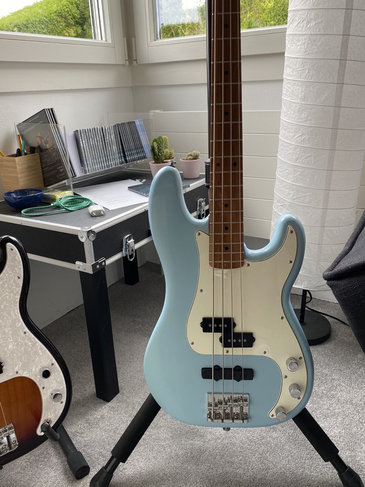

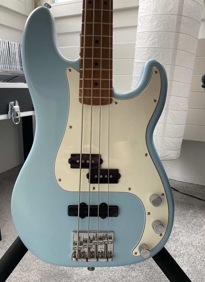

Bei mir sind heute endlich die beiden fehlenden Barrel Knobs für meinen hellblauen P/J gekommen. Die beiden V-Knobs unterscheiden sich etwas vom T-Knob, da dieser ein Minipoti mit geriffelter Achse hat, während die beiden Volumepotis glatte Achsen aufweisen. Vorerst stört es mich nicht, vielleicht finde ich für das Tonepoti aber noch einen etwas passenderen Knob.
Auf alle Fälle sitze ich gerade wieder mit dem Bass vor dem Amp und übe die Songs für die Albumaufnahmen. Ich bin vom Klang und der Vielseitigkeit nach wie vor äusserst begeistert und freue mich sowieso jeden Tag an meinem Frankenstein!
