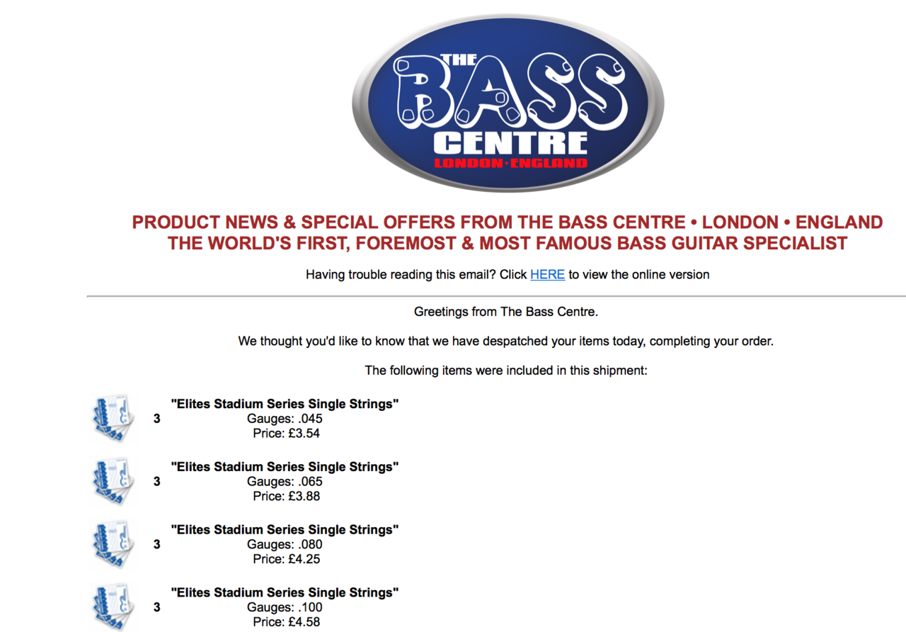

hallo oli
ich hab vor kurzem saiten aus england bestellt. finde die echt gut und zahlbar.
schau dir die elites stadium an. die dicke kannst du natürlich wählen...
http://www.basscentre.com/elites-single-strings.html
