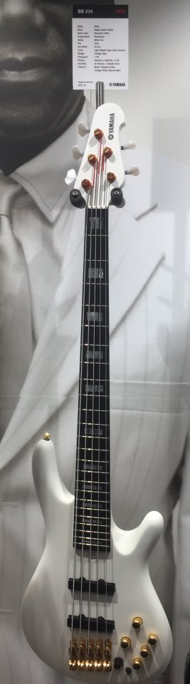

Mir würde ja schon der kleine "BB234" reichen. Falls jemand seinen ausgeben möchte - einfach bei mir melden. So sieht er aus:
Gibt's in weiß, schwarz und pewter.
Bei meinem BB234 war der Sattel auch zu hoch, aber das ließ sich einfach und schnell bearbeiten.
