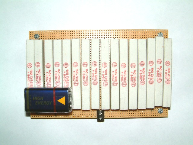

Einen reinen Last-Widerstand, der mehrer hundert Watt aushält ist nicht gerade an jeder Ecke zu haben.
Ich habe mir mal vor einer Weile einen Last-Widerstand gebaut und musste feststellen, dass man da an mehrere physikalische Grenzen kommt.
http://www.bassbacke.de/bitmap/widerstand-272w.jpg
Die Leistungs-Widerstände wurden bei Last (von nur 100 W) so heiss, dass sowohl die Pertinax-Platine drohte anzubrennen als auch die Lötstellen zu schmelzen, und das obwohl durch die Summierung der angegebenen Einzelleistungen 272 W hätten möglich sein sollen.
Ich habe daher die Widerstände nicht direkt auf die Platine gelötet, sondern etwas Abstand (auch voneinander) gelassen (per Anschlussdraht).
Ein entsprechender Kühlkörper wäre sicher auch hilfreich gewesen und passende Lüfter. Mal schauen, vielleicht mache ich da wieder was dran.
