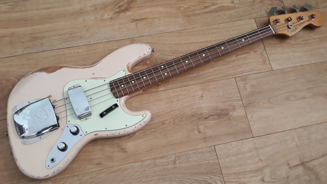

ist da etwa der lack auf der halsrückseite entfernt?
ich hatte mal einen jazzbasshals, den ich selber entlackt habe. danach hatte ich mit demselben problem zu kämpfen und musste den hals alle paar wochen nachrichten.
ich denke, dass die offenen poren einfach empfindlicher auf luftfeuchtigkeitsunterschiede reagieren. als ich die halsrückseite mit nitrolack versiegelt habe, hat sich das problem jedenfalls entschärft. seither richte ich den hals nur noch 2 mal jährlich.

Als ich im Winter mal im Haus meiner Schwester war (auch kontrollierte Wohnraumlüftung), dachte ich erst das aufgestellte Hygrometer wäre defekt: es zeigte nur 25 Prozent an. Da Holzhälse diesbezüglich sehr empfindlich sein können - und dein Hals bzw das Griffbrett nicht gründlich geölt sind - ist bestimmt da die Ursache.

Wie ist eigentlich deine Halskrümmung eingestellt? Wenn du am ersten und letzten Bund runterdrückst, wie groß ist dann der Saitenabstand am 7. Bund?es wird irgendwie immer schlimmer. Der Hals meines Bass verzieht sich regelmäßig. In den relativ als normal angesehenen Klimawechsel Übergang nach Winter und Übergang nach Sommer, dass der Hals sich verzieht mag schon ok sein, aber ich muss meinen Hals gefühlt irgendwie alle 14 Tage nachstellen. Um so wärmer und um so schwüler es wird, gibt der Hals nach und die Saiten schnarren irgendwann; wenn es trockener wird, sprich Heizungsluft, dann zieht der Hals an und ich hab irgendwann kein Spielgefühl mehr.
Das ist vllt etwas mehr als es sein könnte. Du könntest mal nachsehen, wie stark die Halskrümmung sich verändert, wenn der Hals arbeitet. Bei hoher Luftfeuchtigkeit müsste der Abstand kleiner werden.Schwierig zu sagen. Eine Bankkarte passt nicht mehr drunter; die haben ja 0,76mm in der Dicke. Ich hätte gesagt, dass es 0,4mm bis 0,5mm sind.
Habt ihr eine Idee was man da tun kann?
0,3mm sind für Fender angegeben. Im ersten Bund und am Korpusübergang die Saite runter gedrückt.
