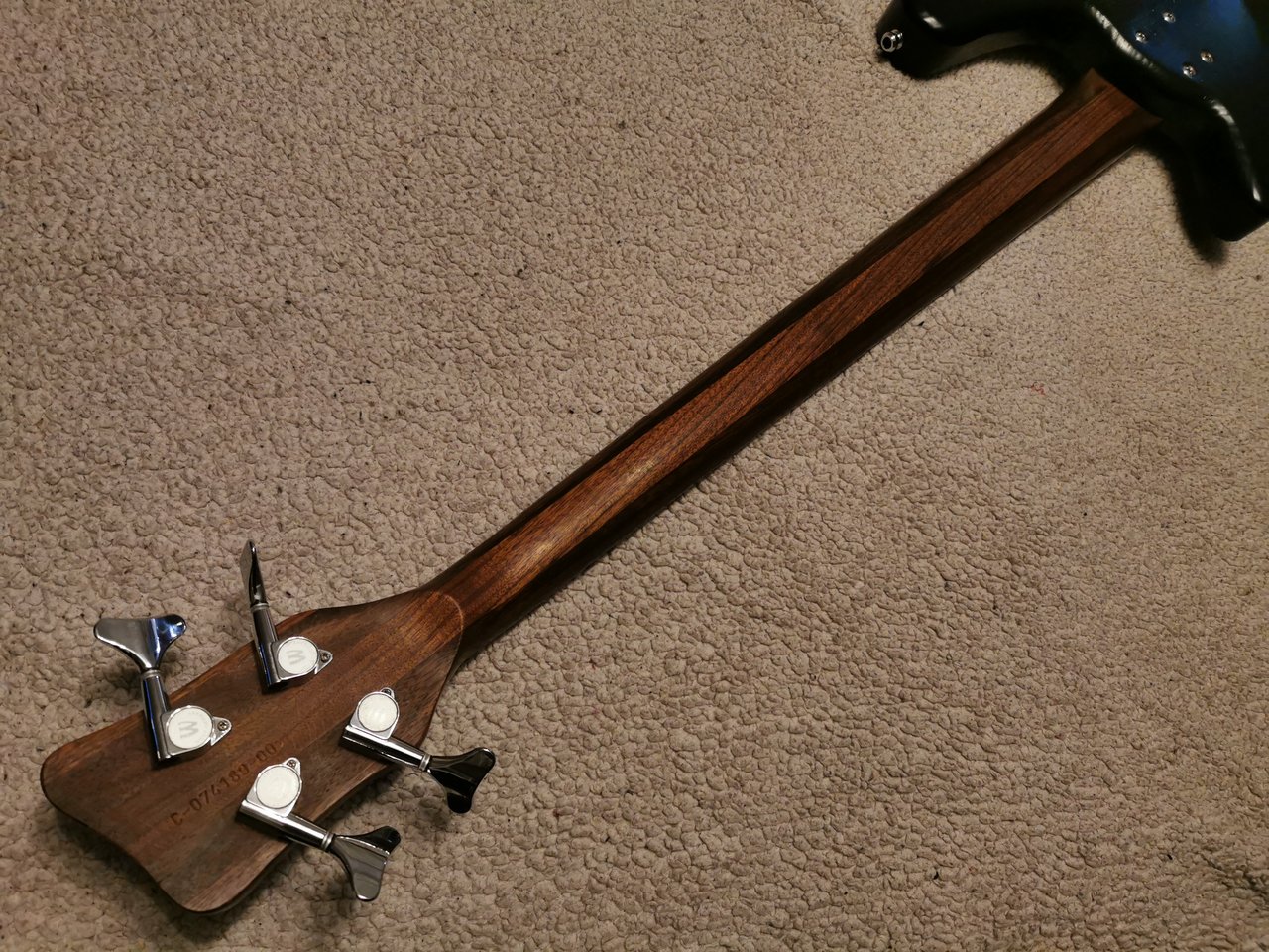

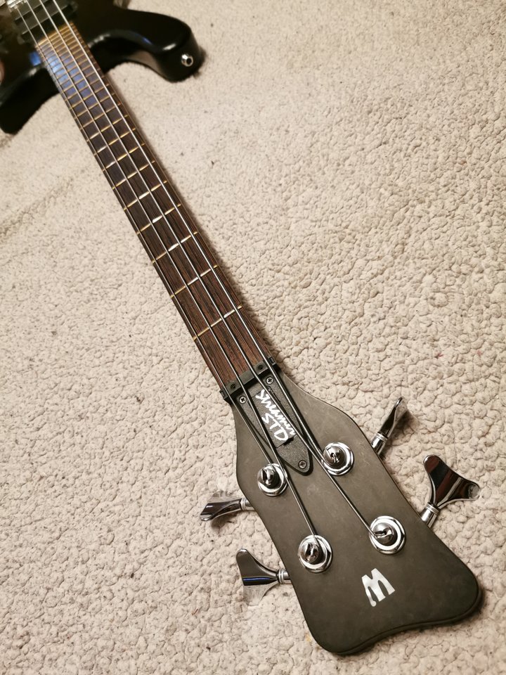

-> Kannst Du mal ein Bild von der Rückseite des Halses oder der Kopfplatte teilen ? Es gab die Bässe auch mit Wenge Neck...
Hier mal ein zwei Bilder...
Und hier mal eins, wo der Twist eventuell zu erkennen ist...

Haltet mich für bescheuert, aber kann das sein, dass der Hals in der Mitte Ovangkol ist, mit zwei Wenge-Streifen am Rand ?
Nein, das ist ganz sicher Ovangkol, die beiden Streifen außen sind nur etwas dunkler. Ich hab den Bass ja vor zomok einige Jahre gehabt und kenne ihn besser als auf den Fotos :-)
