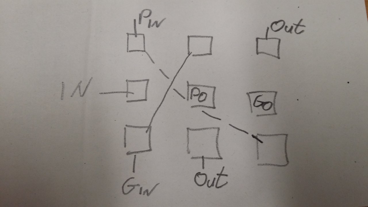

Bei zwei Effekten in einem Gerät (für mehr wird wohl auf der Frontseite eines 1HE Gehäuse wohl eh nicht mehr Platz sein) könnte man statt durch Patchkabel auch mit einem 3pdt Schalter die Reihenfolge ändern. Die Belegung müsste so aussehen (korrigiert mich bitte, wenn das Mist ist...):
P steht in diesem Fall für Pumpernickel und G für Guma. Po, bzw Go für GumaOut bzw PumpiOut.
Sorry, wenn ich hier alles vollspamme, lenke mich nur gerne mit solchen Basteleien vom Lernen ab :rolleyes::D
