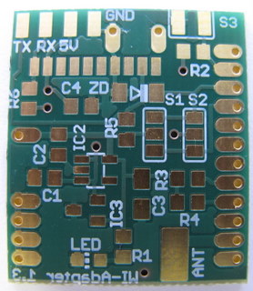

ich warte auch noch... Kurze rage in die Runde: in der Anleitung steht etwas von Lötpads. kann mir einer erklären, was das ist und vor allem woher ich das bekomme?
:O!...
Wenn ein Bauteil nicht zum Durchstecken ist, sondern auf der Leiterplatten festgelötet wird (SMD) spricht man bei der dazugehörigen Lötstelle auf der Platine nicht von einem Lötauge, sondern von einem Pad...Lötpad.
Guckst du hier:
RadioTronix
(Quelle: http://wiki.mikrokopter.de/RadioTronix?action=AttachFile&do=get&target=Wi232-V1_3-1.jpg)
