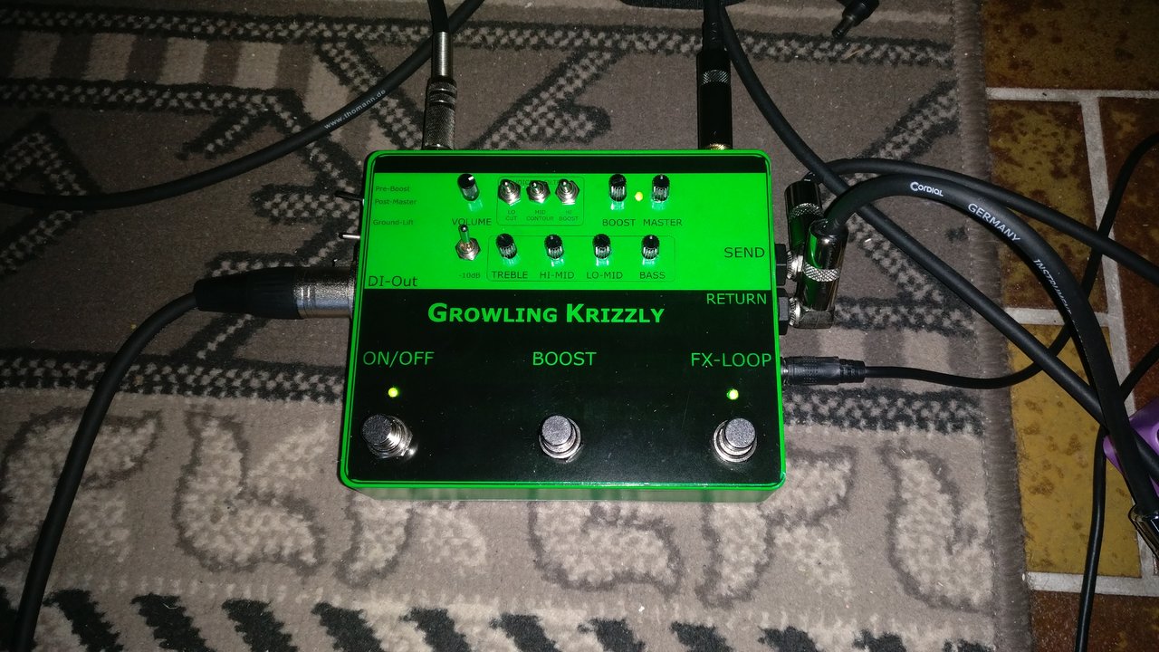

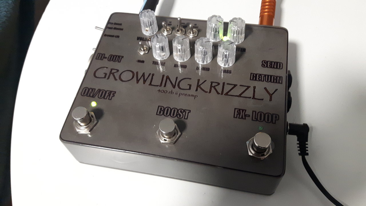

Wie versprochen, hier zwei Bilder:
Blaue LED für Boost, weil eine grüne aus dem Bausatz leider defekt war.
Gehört das so, daß ich auf DI nur bei aktivem GK ein Signal habe? Denn im Bypass ist der DI Ausgang stumm.

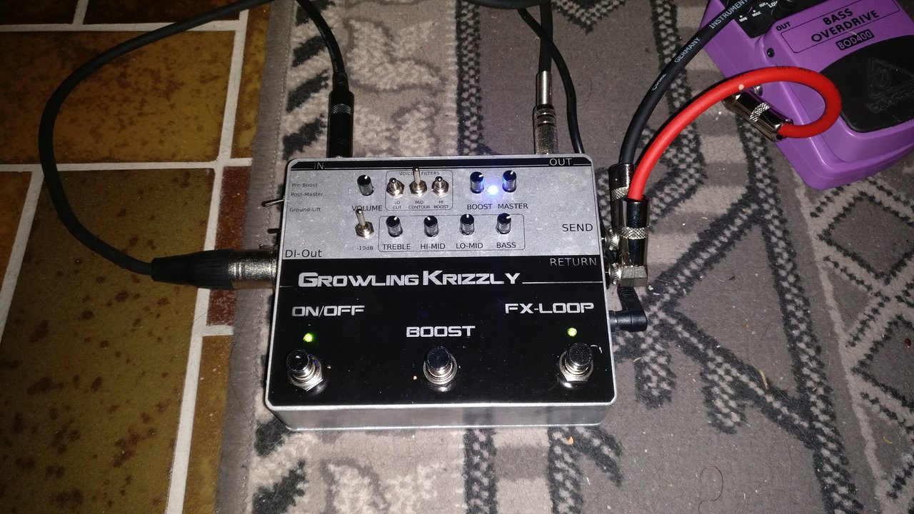

Gestern ist mir über die kleine Bucht ein Deluxe ohne Schrauben für 35€ zugelaufen.
Der Verkäufer meinte, dass er funktioniere, aber brummen würde.
Das Brummen lag wohl am Netzteil, dafür funktionierte die on/off Led und beim Loop weder die LED noch der Loop selbst (da ich dafür keinen Bedarf habe aber auch nicht sooo wichtig).
Die on/off LED konnte ich schon fixen, die war falsch verpolt, um den Loop kümmere ich mich, sobald meine Lieferung mit Draht von Tayda angekommen ist, dann werden auch die Buchsen an die "richtigen" Stellen gepackt.
Vor dem Rechner zum Üben über Kopfhörer macht der GK schon gut Spaß, rauscht auch irgendwie weniger als die Basic-Version, die ich mal hier hatte. Und ich konnte mir so viel nerviges Verdrahten sparen, das macht den Preamp noch einmal reizvoller :D Mal wieder großes Chapeau an lazarus_04, bisher war noch jedes Pedal aus der Schmiede cool :-)

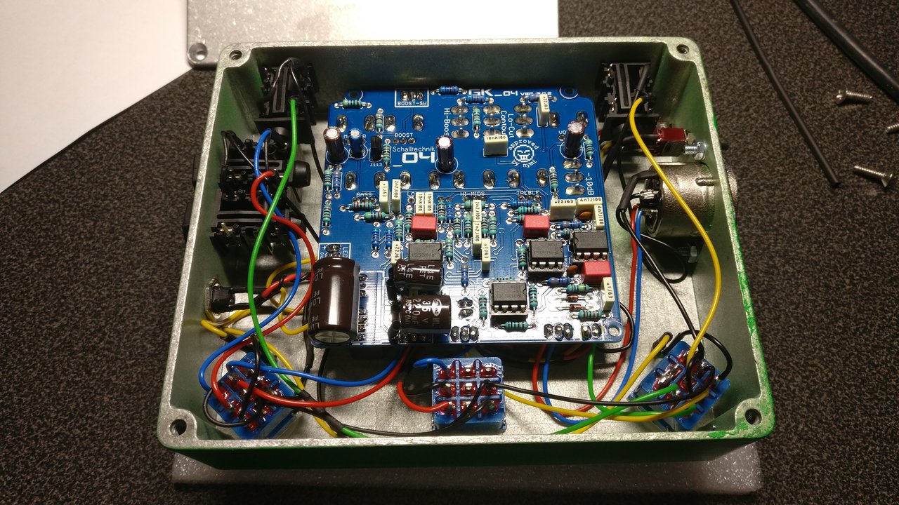

Die einzigen anderen beiden Variablen, die ich sehe sind:
1) Verkabelung (ordentlich und kurz, sowie kein parallele Führung von Versorungs- und Signalleitungen)
2) Noisy Netzteile
Gerade zu 1 sehe ich immer wieder Kandidaten, die wohl die gelieferte Kabellänge als unveränderliches Maß ansehen oder einen Seitenscheider nur aus der Theorie kennen.
Zu 2: Eigentlich sollte das Netzteil keinen sonderlich großen Einfluss haben, weil noch ein DC-DC-Wandler dazwischen hängt. Jedoch kann der 470uF Kondensator, der vor dem DCDC-Wandler liegt, parasitär in der Nähe des J113 einstreuten und dort Noise einkoppelt. Indem Fall hilft ein Netzteil das saubere 9-18V DC ausgibt oder als Notpflaster ein Umbiegen des Kondensators nach “unten” statt nach “oben”. Diese Vorgehen bekämpft aber nur die Sympome. Ursache ist und bleibt das schlechte noisy Netzteil!
Der Signalpfad des Growling Krizzly basiert auf konventioneller Technik aus den End-70er. Das ist nicht übermäßig rauschig, mag aber für das ein oder andere HiFi-gewohnte Ohr doch zu viel sein.

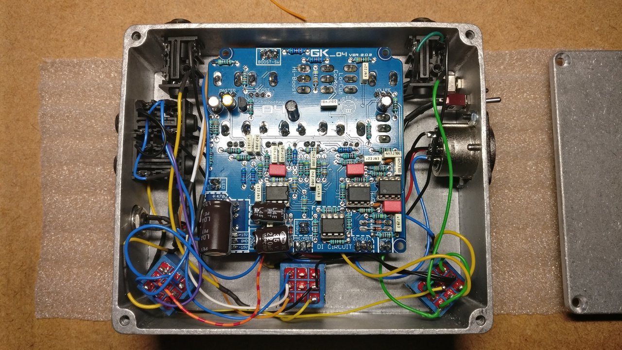

Ich hab hier grad ein Exemplar, das auf dem DI rauscht und Störgeräusche produziert. Nicht von mir gebaut, sondern nur von mir ein wenig modifiziert, aber die Verkabelung weitgehend übernommen. Zumindest die der XLR Buchse werde ich aber komplett neu machen und auch die Buchse selbst austauschen.
Ich mach nachher oder morgen mal nen Test und ggf eine Aufnahme davon, wenns bei mir auch so schlimm ist wie es mir beschrieben wurde.
