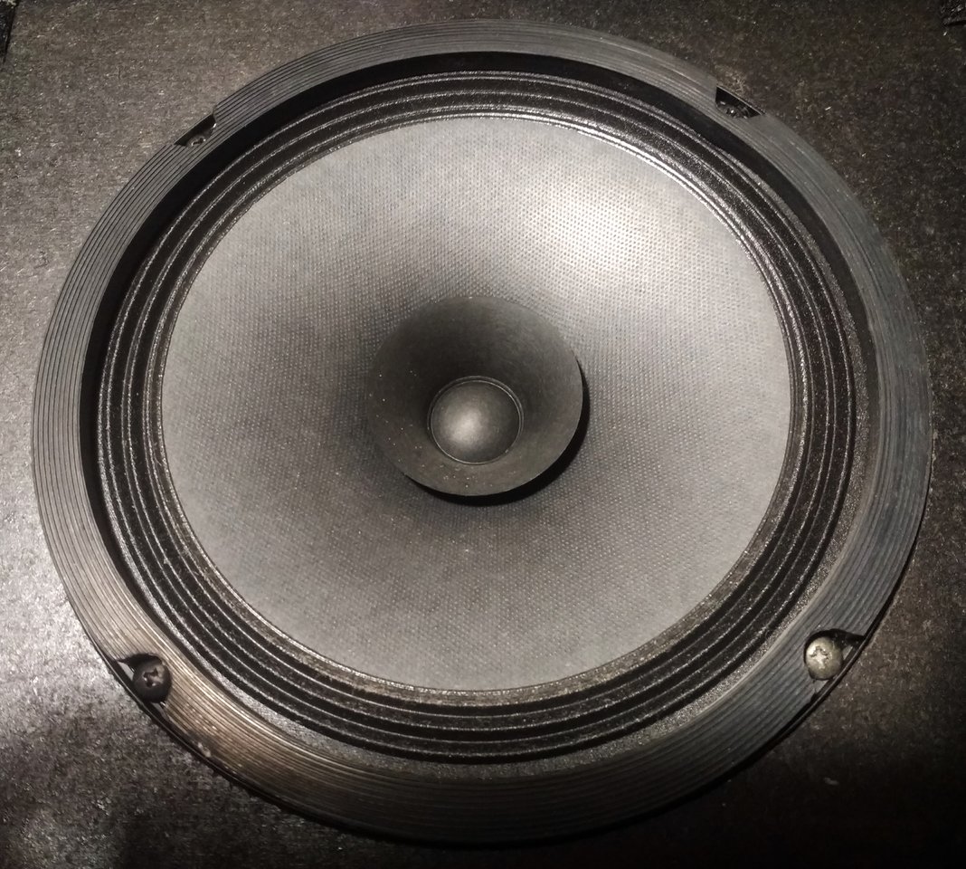

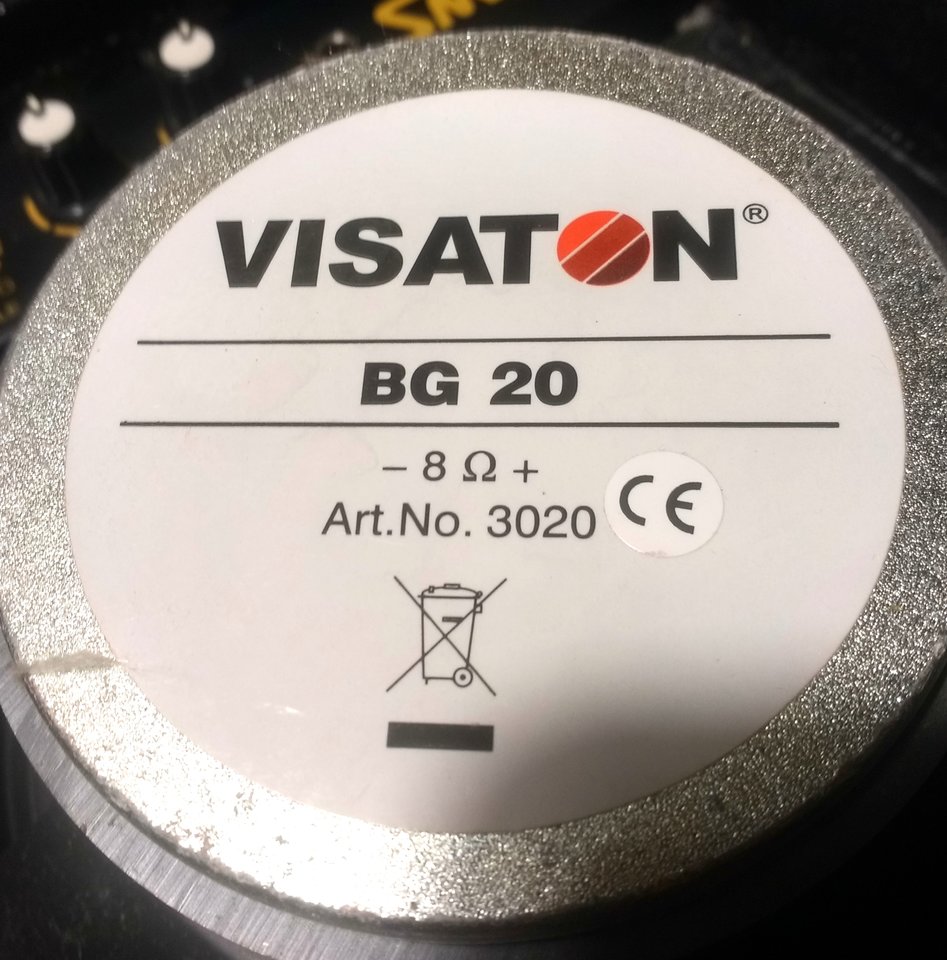

Kann mir das mal jemand ausrechnen?
Ich habe diesen Speaker rumliegen - keine Ahnung, was der taugt. Hab ich mal als Ersatz in einen schlechten alten Übe-Amp gekauft, der dadurch nicht besser wurde. B)
Das soll nix besonderes werden. Ob Bassreflex, geschlossen oder offen ist mir egal - möglichst unaufwändig, nicht besonders laut, lieber kleiner als größer. Für 4-Saiter P und Aku. Gerne Vintage-Sound.
Und dann noch - falls erforderlich - die Reflex-Öffnung, bitte. :hat:

Der Speaker taugt nicht für Bass! Basta!
Es ist ein Breitbänder, der gar nicht mal so schlecht für Gitarre ist, aber mit einem Bass killst Du ihn, wenn Du ihm mehr als 5 Watt zumutest, egal in welchem Gehäuse.
Ansonsten kann man HiFi damit machen, wenn man ein ausreichend großes BR-Gehäuse baut. Und unbedingt einen Sperrkreis verwenden, sonst klingt er grausam.

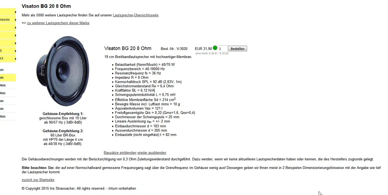

Schau mal hier:
https://geist4711.de/BG20-seite.html
http://www.lautsprecher-berlin-shop.de/BG-20-Partybox
http://www.lautsprecher-berlin-shop...86FB/C0A8/29BA/AF96/Bauplan_BG20_Partybox.pdf
http://www.visaton.de/de/produkte/chassiszubehoer/breitband-systeme/bg-20-8-ohm
(da stehen auch Empfehlungen für Gehäuse mit passenden BR-Rohren)

Wenn Du ihm eine Bassreflex Box spendierts (allerdings so groß wie in den genannten Bauvorschlägen), dann kannst Du ihn mit einem Mini-Amp schon auch für Bass benutzen (ich schrieb ja was von den 5 Watt), für Gitarre sowieso ...
