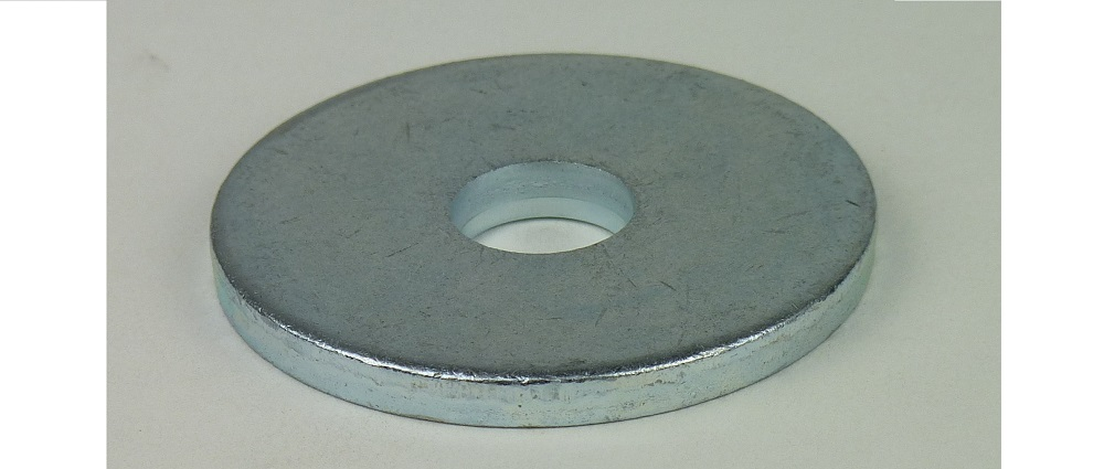

genügt es da nicht vier magnete als amp-füße
und an der box vier eisenscheiben
(zb große, fette beilagscheiben) anzuschrauben ?
Braucht es an der box eine eisen/stahl-platte ?
Bei diesen Topfmagneten reicht eine dünne Stahlplatte oder eine passende Scheibe. Die kann man auch passen dazukaufen. Die 30mm Neodym, die ich hier habe, sind so stark, dass man sie ohne Werkzeug nicht von der Platte bekommt. Für einen Digiamp reichen idR. 2 Stück vorne, dann kann man ihn auch wieder sanft herunterhebeln. Bei 4 Stück ist schon Gewalt nötig. Eich macht das ja genau so. Auf den Boxen ist ein Metallstreifen und der Amp hat vorne zwei starke Magnete.

2x Neodymium Topfmagnete 20mm. Für das Gegenstück gibt es angesenkte U-Scheiben, die man auf die Box schrauben kann. Oder halt nen Streifen Stahlblech (aber keinen aus Edelstahl, der ist antimagnetisch...)
