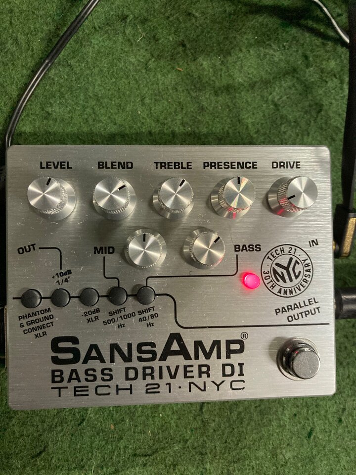

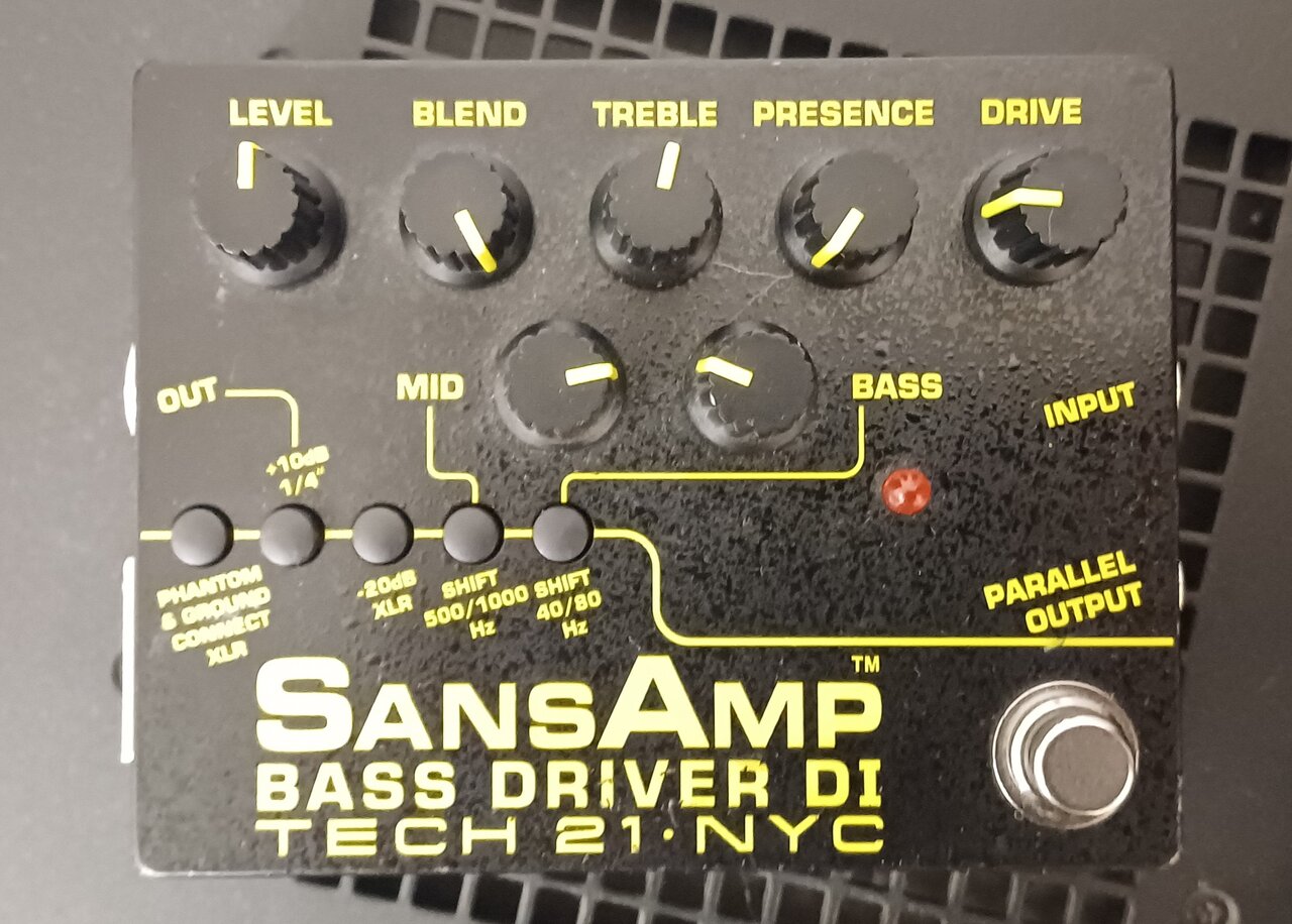

Ich hab neulich ein bisschen rumprobiert und das sind settings mit denen ich bei vollem blend hinsichtlich EQ relativ Flat bleibe im vgl zum bypass. Diese Settings zumindest mal zu dokumentieren war mir wichtig um die Dinger als Stompbox vor einem amp überhaupt nutzen zu können. Der bassboost ist sonst schon sehr heftig...
Mein Stand (momentan) ist eben, dass ich die Sättigung und das Amp-Feeling beider Pedale total liebe, aber der Midscoop für manche Bässe einfach zu heftig ist... Daher wollte ich konservieren, wo in so einem Fall mein "Normal-Null" wäre 8D

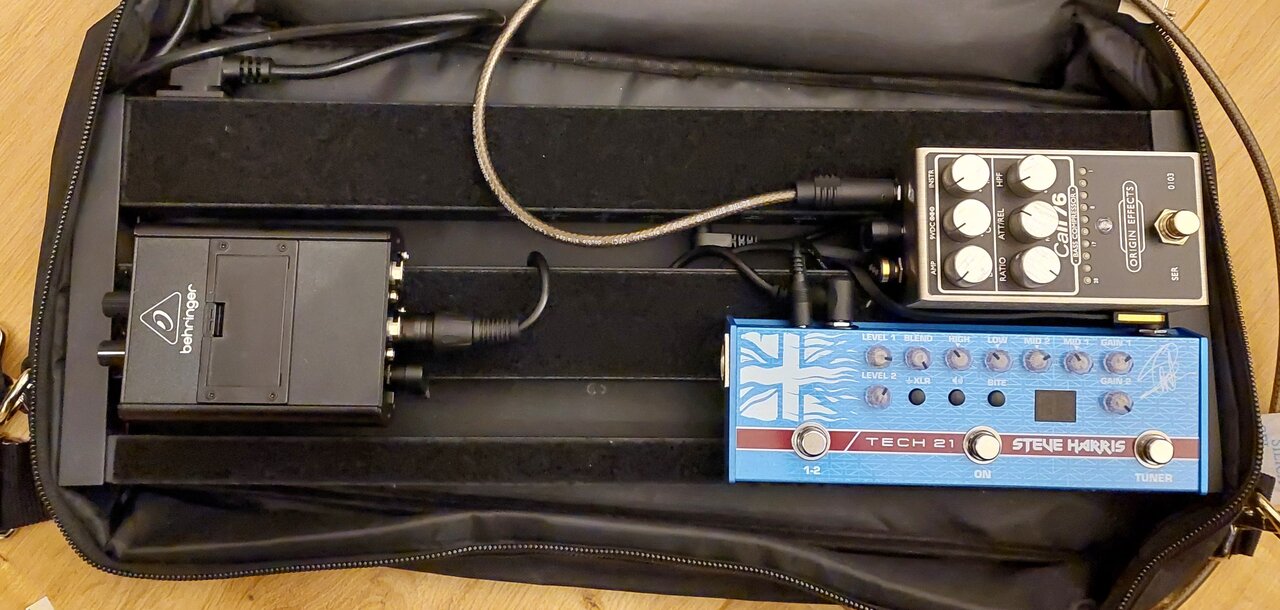

Falls sich jemand fragt, warum ich so ein großes Board verwende und die Position der einzelnen Bauteile merkwürdig erscheint:
Alle In/Outputs liegen mittig auf dem Board, unachtsame Bandmitglieder auf engen Bühnen, die nochmal schnell ihre Tasche/Jacke nach hinten legen wollen treten mir so nicht die Kabel und Buchsen kaputt, da diese nicht nach außen über das Board hinausragen.

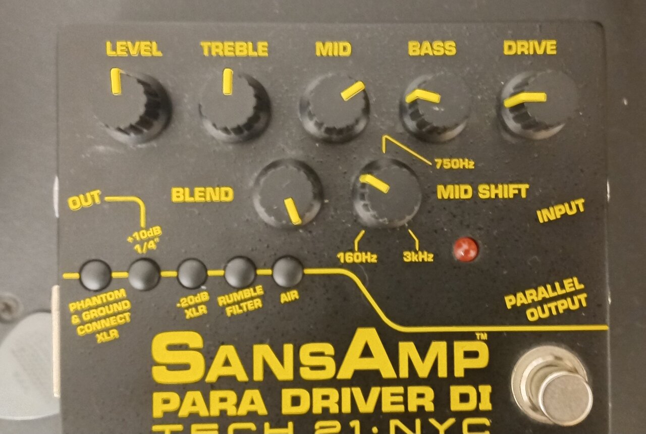

Ich hatte beim Vergleich von meinem BDDI V2 mit dem ParaDriver V2 den Eindruck, dass die Drive-Charaktere sich recht deutlich unterscheiden. Toll ist beim Para noch, dass man die Drivecharakteristik mit dem Mittenregler steuern kann. Mit einem hohen Mittenboost und gut Drive kann es mit einem Jazzbass fast schon in Darkglass-Richtungen gehen und das hatte ich echt nicht erwartet...
Welche Knöpfe sind gedrückt?
Etwas schwer zu erkennen auf den Bildern.
Vielen Dank an alle die Bilder posten . Ich finde den Beschreibungen zu folgen oft nicht so eindeutig.
