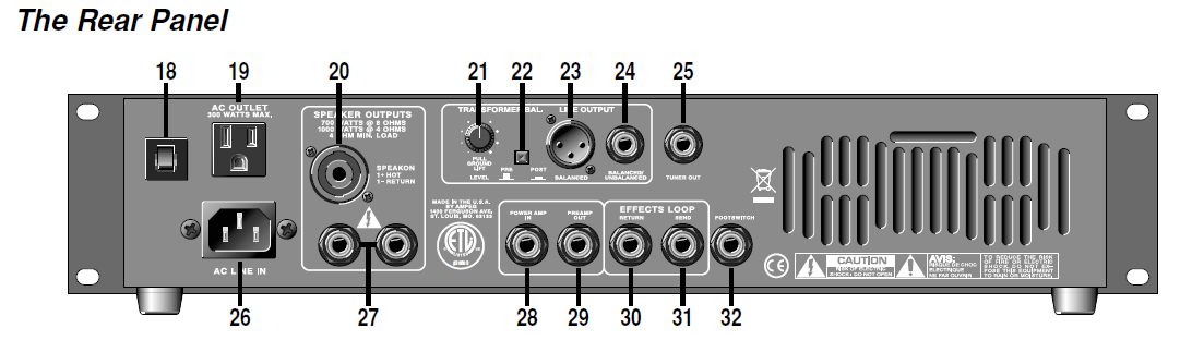

Der SVT-6 hat rückseitig ein Poti zum EInstellen. Vielleicht erstmal da dran drehen :-)
Ist Nummer 21 auf dem Bild.
Hast Du mal die GND-Lift-Option probiert?
