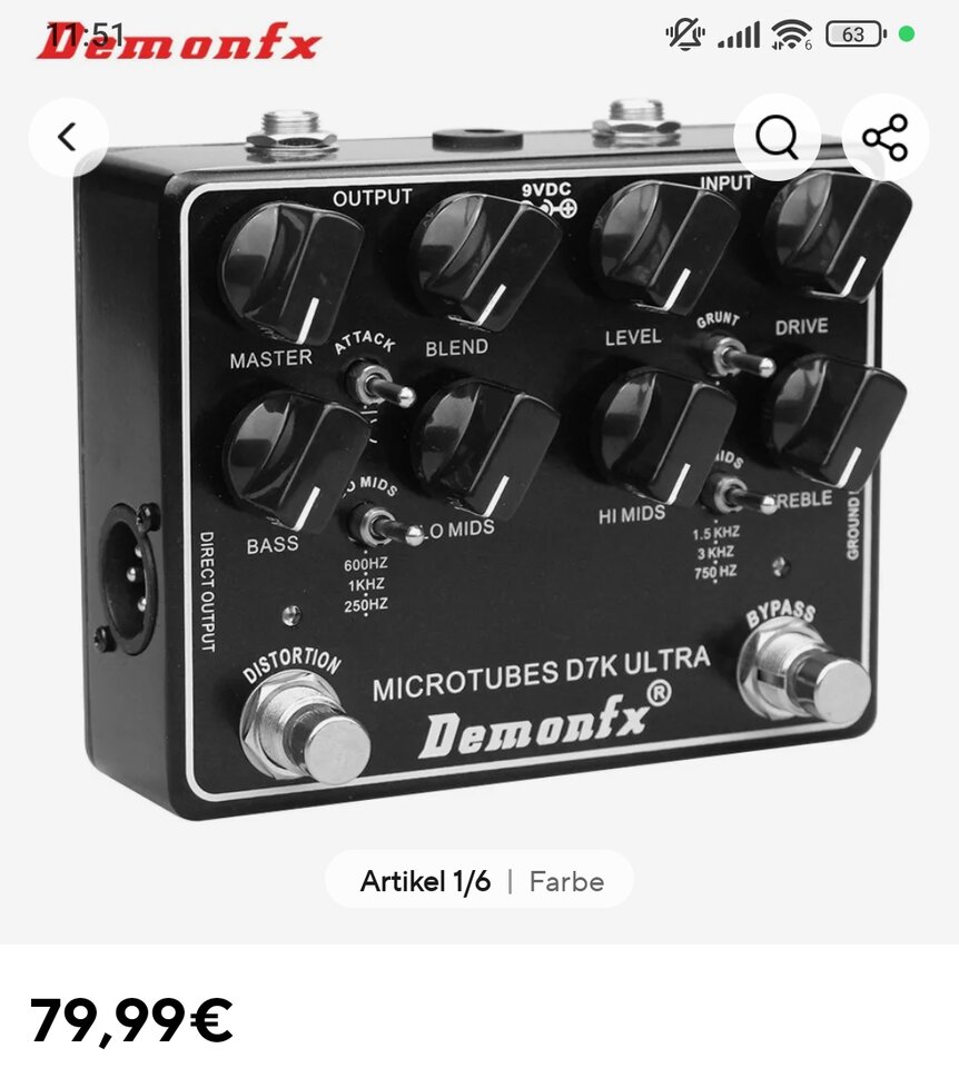

Ich dachte an demonfx, aber die haben nur den X nicht den X7. Aber damit oder dem B7K Klon sollte man auch schon recht weit kommen.
Meint ihr den?

Das ist der Klassiker, B7K. Damit hat’s angefangen vor zehn Jahren oder so als Nolly den bekannt gemacht hat. Machste nicht viel falsch mit. Ganz den Sound wirste damit nicht erreichen, aber fürn Start passts.

Kannst ja noch einen Kompressor davor hängen. Das DG Microtubes X/X7/Ultra hat halt alles in einer Kiste inklusive Splitter.
