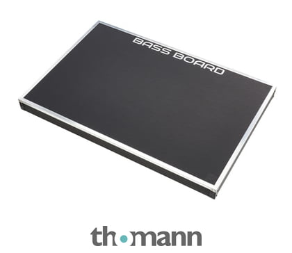

Wenn du das willst, das hat so schön gebrummt in die Bauchnabel, denn könnte evtl. ein Pleasureboard die Lösung
für den Bauchnabel sein, wenn du keine dicke Box schleppen willst... aber durch die Gegend hopsen ist denn nicht.
Gibt es in teuer und nennt sich jetzt BassBoard....
oder in günstiger als DIY und Bauanleitung aus dem Netz.

Das mit dem Bassboard kenne ich. Die Aussage das bisschen zu wenig Fundament rüberkam, kam von den Bandkollegen, daher würde das Borad nicht viel helfen und meine Frage zielte auch deswegen bisschen in Richtung Raumakustik, Aufstellung, Anregungen, etc.
