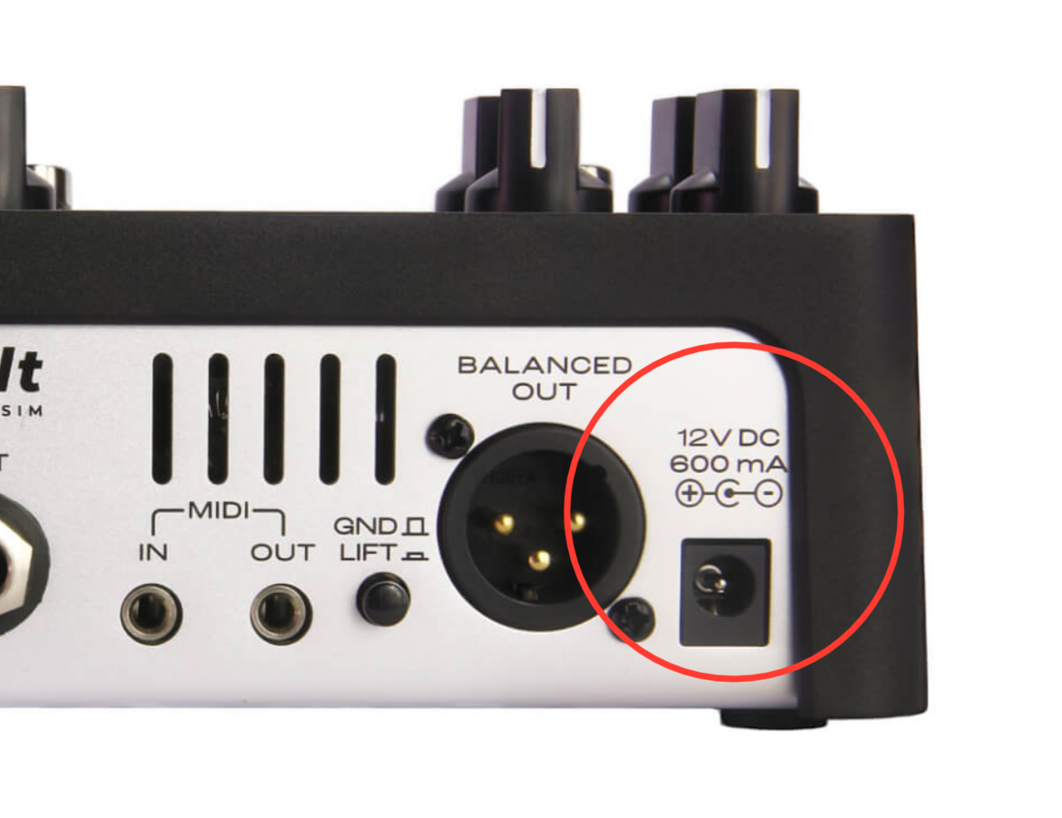

zumindest bzgl DC und Polarität ist das safe. Beim Two Notes könnte es aber zu Problemen kommen, da das DC7 an einem Port bei 12V nur 500mA rauskommen, das Two Notes wenn ich das richtig sehe 600mA braucht?
Dann müsste da auch ein Current Doubler-Kabel ran.
Oh ok. Hatte in der Beschreibung bei Thomann 500 mA gelesen. Aber du hast recht auf den Bildern sieht man 600 mA. Aber da kann ich das gleiche machen wie beim Stomp und zwei zusammen fassen.

Versuch' mal, das Revolt an nur einem Ausgang zu betreiben.
Ich meine mich zu erinnern, dass das bei mir geklappt hat.
Das Cioks DC-7 hat 'mindestens' 500mA auf 12V und das Revolt zieht 'höchstens' 600mA - und das eigentlich auch nur, so lange die Röhre vorglüht.
