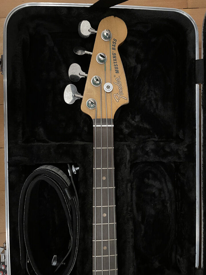

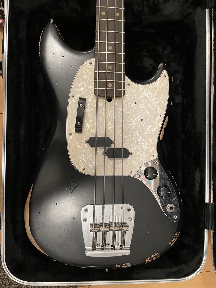

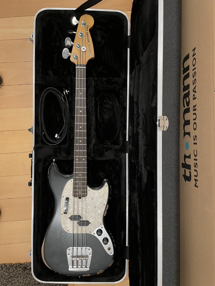

Ich hab für meinen JMJ diesen Koffer gekauft:
Der Bass passt mit etwas "Druck" grad so rein, sitzt schon etwas "spack" (siehe Fotos), aber ich verwende ihn nicht zur Aufbewahrung, nur für den Transport.
