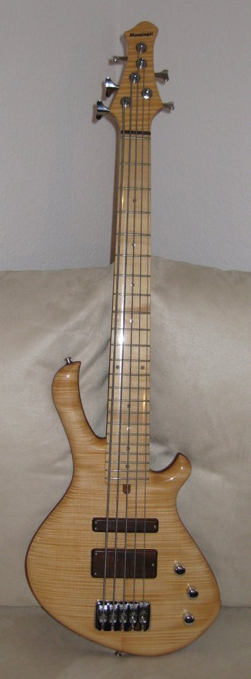

Ich habe mehrere Shorty 5-Saiter (z.B. Mensinger Cazpar, Bassculture Picco 5, Kaiser) und die sind alle nicht kopflastig. Den Mensinger Cazpar (sehr guter Zustand)
werde ich verkaufen, weil mir der Hals etwas zu kräftig ist (ziemlich genau wie ein Preci Hals, um den 5.Bund etwas flacher) und ich sehr dünne Hälse einfach lieber spiele.

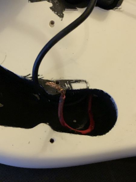

So, ich habe einen SBMM Stingray Shorty erstanden und aus Neugier habe ich mal in das Elektronikfach geschaut - in Indonesien scheint man genug Abschirmfarbe zu haben, da ist ja richtig um den PU rumgeschmiert worden.
Das größere Thema ist aber diese rote Litze - weiss jemand, wo die hingehört?
Leider sind die Fotos nicht besonders scharf. Wird vermutlich nur die Masse bzw. die leitfähige lackierte Wand der PU Ausfräsung sein.
