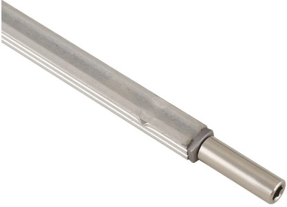

Optisch sieht der Halsstab aus wie dieser:
Wobei jedoch die Mutter wie in einer Metallhülse sitzt, sich vorn also nur der innere Teil dreht und der Äußere nicht.
Der Halsstab wurde wohl nie überdreht, war nur leicht gespannt eingestellt und als er nach einem längerem Zeitraum etwas mehr angespannt werden sollte, drehte die Schraube von Anfang an durch. Es gab also keinen Widerstand bei drehen. Der bzw. am Halsstab klappert auch nichts.
Bei dem von dir gezeigten Stab kann man die Mutter komplett lösen und abnehmen....das sieht sehr nach nem Martin Sole Stab aus.
Wieviel hast du gedreht?....diese gekapselten Stäbe gehen in beide Richtungen in der Mitte haben sie keinen Wiederstand, je nachdem wie gut die Teile gebaut sind und wie gut der Stab eingefrast ist.....könnte man glauben der IS kaputt...
...bei 2 Umdrehungen allerdings hat sich der Gedankengang erledigt und der Stab ist kaputt
