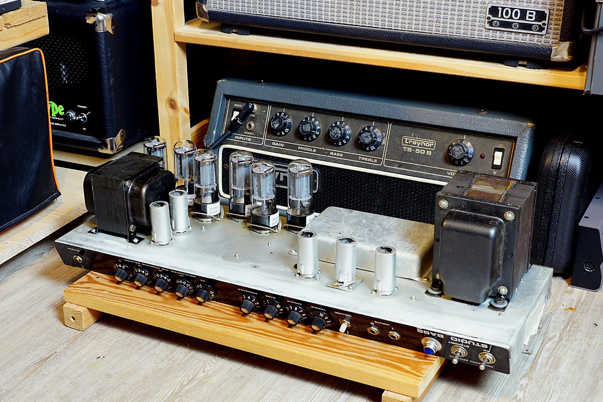

Hier der Ausgangszustand:

Aber beim Studiobass ist ja das Bedienpanel unten, also müsste sozusagen alles auf den Kopf gestellt werden. Oder könnte man das drehen und die Technik sozusagen hängend montieren?:gruebel:
Nein, nein, das Panel ist ganz klassisch oben angeordnet, das obige Foto zeigt halt nur das Amp-Chassis, welches kopfüber steht.

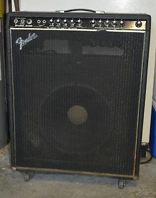

So sieht ein Studio Bass ab Werk aus:

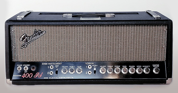

Den gab es noch mit ein paar "PS" mehr:
Den 400er habe ich kurzzeitig besessen. Als defekt gekauft und auch wieder defekt verkauft. Klang irgendwie nicht nach Bassman und war echt ´ne Mimose.
