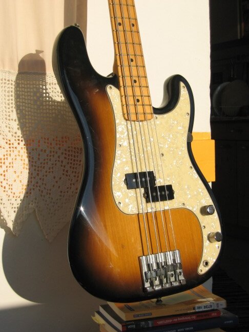

Ich hatte in den 2000ern ebenfalls mal einen Squier JV, allerdings einen Prezi. Das Ding war leicht, in den Saiten sehr ausgewogen, hatte nur minimale Deadspots und ordentlich Punch, nicht zuletzt dank einer schweren Bridge von Smith im Badass-Stil. ABER...
...der Bass war in den Höhen für meinen Geschmackt ziemlich belegt, es fehlte trotz neuer Saiten und überprüfter passiver Originalschaltung die Transparenz, weshalb es nicht möglich war, den Bass live im Wechsel mit einem "normal transparenten" Jazz Bass zu spielen. Zu groß waren die Unterschiede im Höhenspektrum, die man bei einem Instrumentenwechsel auf der Bühne natürlich selber am Amp hätte nachregeln können - bloß: welcher FOH-Mensch reagiert darauf bzw. macht das klaglos mit?
Mit einem Kumpel, der zufällig einen Fender Custom-Shop-Austausch-PU rumliegen hatte, habe ich diesen auf der Suche nach der Fehlerquelle mal eingebaut.
Ergebnis: Null Änderung, der Sound blieb genauso verhängt wie mit den ursprünglichen PUs.
Es kann m.E. also nur am Holz des Halses gelegen haben, das Klang(abstrahl)verhalten muss also schon vor der elektrischen Weiterverarbeitung etwas muffig gewesen sein.
Am Ende habe ich den eigentlich tollen Bass aus genannten Gründen schweren Herzens beim Flohmarkt von Musik Produktiv wieder verkauft.
Vielleicht hat ihn ja einer von Euch damals gekauft, wer weiß?
Gruß
Christian

Gut möglich, dass es auch "nur" an der Halsverschraubung lag. Das hatte ich mal bei einem Bass. Wenn man es weiß, lässt sich das sehr schnell und kostenfrei beheben...
Du meinst, wenn der Hals nicht richtig in der Halstasche steckt bzw. die Flächen nicht 100%ig aufeinander liegen?
Fest angezogen waren die Halsschrauben definitiv, aber ein mangelnder Kontakt durch Lack- oder Sägemehlreste wäre natürlich denkbar.
Leider werde ich es nicht mehr erfahren, der Bass ist ja verkauft. Aber danke für den Hinweis!
Nicht direkt, so ähnlich...
Wenn die Flächen nicht 100% flächig aufliegen, macht das eigentlich erstmal nichts. Zumindest solange der Hals nicht "kippeln" kann.
Also wenn es z.B. eine Lacknase oder eine leichte Erhöhung und der Mitte der Halstasche oder des Halsfusses gibt. Da kannst du die Schrauben anknallen wie blöde, das bringt nichts.
Ein dünner Shim würde dann z.B. abhilfe schaffen. Dann liegt der Halsfuß vorne (Kante) und hinten (zumindest an den Schraublöchern zur Brücke hin) auf und kann nicht kippeln, wenn die Schrauben angezogen werden.
(Bitte in diesem speziellen Fall keinen von diesen "beliebten" Keilen verwenden, das bringt nicht das gewünschte Ergebnis. Die bräuchte man aber eigentlich nie, davon ab...)
Als Shim ist harte Pappe/Papier immer gut geeignet (z.B. dünne Visitenkarte). Auch dünne feste Kunststoffe funktionieren gut (Produktaufkleber auf Duschgelflaschen, Mundspülung, usw).
Ich hatte das man bei einem Musicman Stingray, das der irgendwie "lahm" in den oberen Frequenzen war und überhaupt nicht spritzig. Ein dünner(!) Shim drunter und der Bass hatte deutlich mehr Obertöne und klang direkt und spritzig, wie man es von einem Stingray erwartet.
Sägemehlreste dämpfen natürlich und sind zu entfernen.
Was auch dazu führen kann, das der Hals nicht fest an den Korpus gezogen wird: Wenn die Halsschrauben schon im Korpus greifen. Dann sind sie augenscheinlich fest, aber ziehen den Hals nicht mit nötiger Kraft an den Korpus.
Da muss nachgearbeitet werden (Löcher aufbohren)
