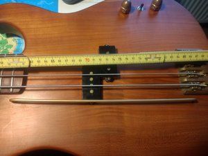

Wie der Titel schon erahnen lässt, benötige ich für ein Bauprojekt die genaue Position des P Pickups eines Standard Precision Bass, ausgehend vom Sattel bis Mitte beider Tonabnehmer. Evtl. könnte ja jemand grad nen Zollstock an seinen Preci halten. Vielen Dank schon mal im voraus.
Mach´s wie Leo F. beim 57er Preci...
Entweder du misst vom 3. bis zum 12. Bund, oder halbierst die Länge vom Sattel bis 20. Bund.
In beiden Fällen wirst du auf ca 295 mm kommen und vom 12. Bund bis zu der Stelle, wo sich
die beiden Splitcoils in der Mitte treffen sind es wieder ca 295 mm... so pi mal Daumen. :bier:
IMG_20190420_074331000.jpg 72cm :-)
Edit, hab grad nochmal nachgelesen:
Es sind offiziell wohl 725mm :-*
