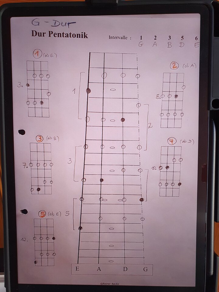

Wie gehe ich am besten vor, um die Pentatonik über das gesamte Griffbrett zu lernen?
Die Muster sind ja von der E-Seite aus gesehen immer unterschiedlich in den verschiedenen Lagen. Wie geht man da am besten vor, um zu lernen sich sicher durch die Lagen zu bewegen?
Erstmal nur 2 Lagen üben und dann erweitern?
Wie seid ihr da vorgegangen?
Ich tu mich da irgendwie schwer.....

Also ich würde gerne lernen, die Pentatonik über das ganze Griffbrett zu nutzen, also auch zwischen den Lagen flüssig zu wechseln.
Und da suche ich nach der Strategie, wie ich das am besten angehe.
Ich habe ein Sheet (siehe Foto), wie die verschiedenen Pattern von unten nach oben laufen. Ich kann das dann zwar von unten so runter spielen, aber kann mich jetzt nicht frei bewegen. Da wüsste ich nicht mehr, wo was jetzt ist.
Oder denkt man eher vom Grundton aus mit dem ersten Pattern und man weiß dann einfach, wo auf dem Brett überall der Grundton ist?
Da weiß ich grad nicht, wie ich das angehen soll lernstrategiemäßig.

Entschuldigt bitte, ich bin auch Anfänger, aber zb. Das links bei 7 ist doch Moll und nicht Dur?

Ah, ok: Du möchtest die Pentatonik des jeweils gleichen Grundtons in verschiedenen Lagen spielen - nämlich in den fünf oben aufgezeichneten? Das geht dann als Übung wohl so in die Richtung, "Bewege deine Greifhand horizontal frei(er)" bis "Kenne/nutze alle Töne auf dem Griffbrett"?
Da bin ich leider raus, weil kenne/mache ich selbst nicht (bewusst), alter Gaul und neue Tricks und so. :embarrassed:
YT ist aber voll mit dergleichen, und vielleicht haben die Kids hier schonmal gute Lernstrategien für sowas gefunden.
Kommt auf den Grundton an. :bier: (oben als gefüllter Kreis dargestellt)
