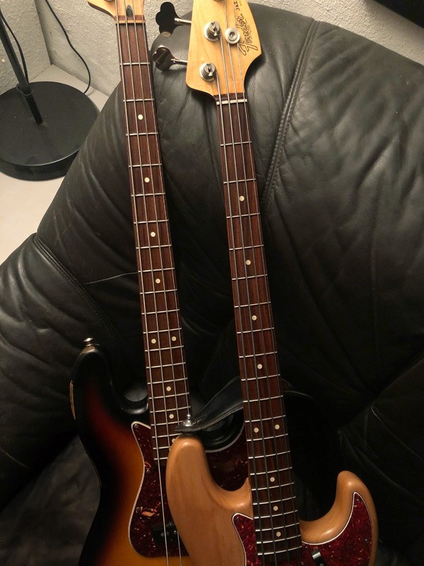

Heute erst selbst durchgeführt:
Links mein alter Mexikaner mit Rosewood, rechts der natural mit dem Pau Ferro Vintera Hals.
Ich bin ganz pragmatisch vorgegangen und hab genommen, was im Haushalt zu finden war...
1. Poliboy Pflege für dunkle Hölzer drauf und einziehen lassen. Das ganze drei mal. Alles überschüssige weg und dann wieder drauf.
2. nach dem Abtrocknen noch mal gewischt und dann mit schwarzer Erdal Schnellschuhpflege (das flüssige Zeug - enthält Farbstoff, Mandelöl und ein bisschen Wachs) eingeschrmiert. Der Schwamm hilft beim Auftragen. Anziehen lassen und dann mit einer Schuhbürste etwas auspoliert
3. Nochmal den Poliboy und mit einem Tuch ein wenig die Dots saubergemacht
4. Eine Schicht "Mink Oil" mit den Fingern eingerieben und dann kurz anziehen lassen und abgewischt
5. Noch mal mit der Bürste drüber
6. Orangenöl-Holzpflege aufgetragen
Et voilá - ich sehe da keinen allzugrossen Unterschied mehr. Abfärben tut nichts und jetzt kann es den Rest durch altern selber erlangen ;-)
@Hozzy: Das sieht mega aus, genau so habe ich mir das vom Farbton her vorgestellt. Gute Idee, danke!
Kein Ding. Als ich das Griffbrett heute auf dem neuen Vintera-Hals sah, war klar, dass das so nicht bleiben konnte ;-) Ein bisschen rötlich bleibt es, aber das haben einige Rosewood-Necks ja auch so an sich. Das Pau Ferro ist vom Griffgefühl auch wesentlich rauher als Rosewood, deswegen hab ich die "Mink Oil" Schicht eingelegt, das ist ja eine Mischung aus Fett und Öl (wird nicht ranzig) und hat es dann etwas geschmeidiger gemacht. Zumindest war das für mein Gefühl so. Ob man das muß, sei dahingestellt.
Was definitiv ausschlaggebend war, ist die schwarze Schuhpflege, das pigmentierte Öl färbt das Griffbrett halt dunkler ein.
Ich hatte zuerst auch überlegt mit Beize und Co zu arbeiten, mich dann aber doch an die Hausmittel gemacht. Das Ganze hat keine Stunde mit Trockenzeiten gedauert und dürfte eigentlich recht dauerhaft halten. Ich pflege die Rosewood-Bretter ungefähr ein, bis zweimal im Jahr einfach mit dem dunklen Poliboy-Zeug nach und hatte da in all den Jahren noch nie Probleme.

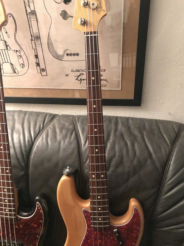

edit:
Hier noch mal ein Bild aus einem anderen Blickwinkel
