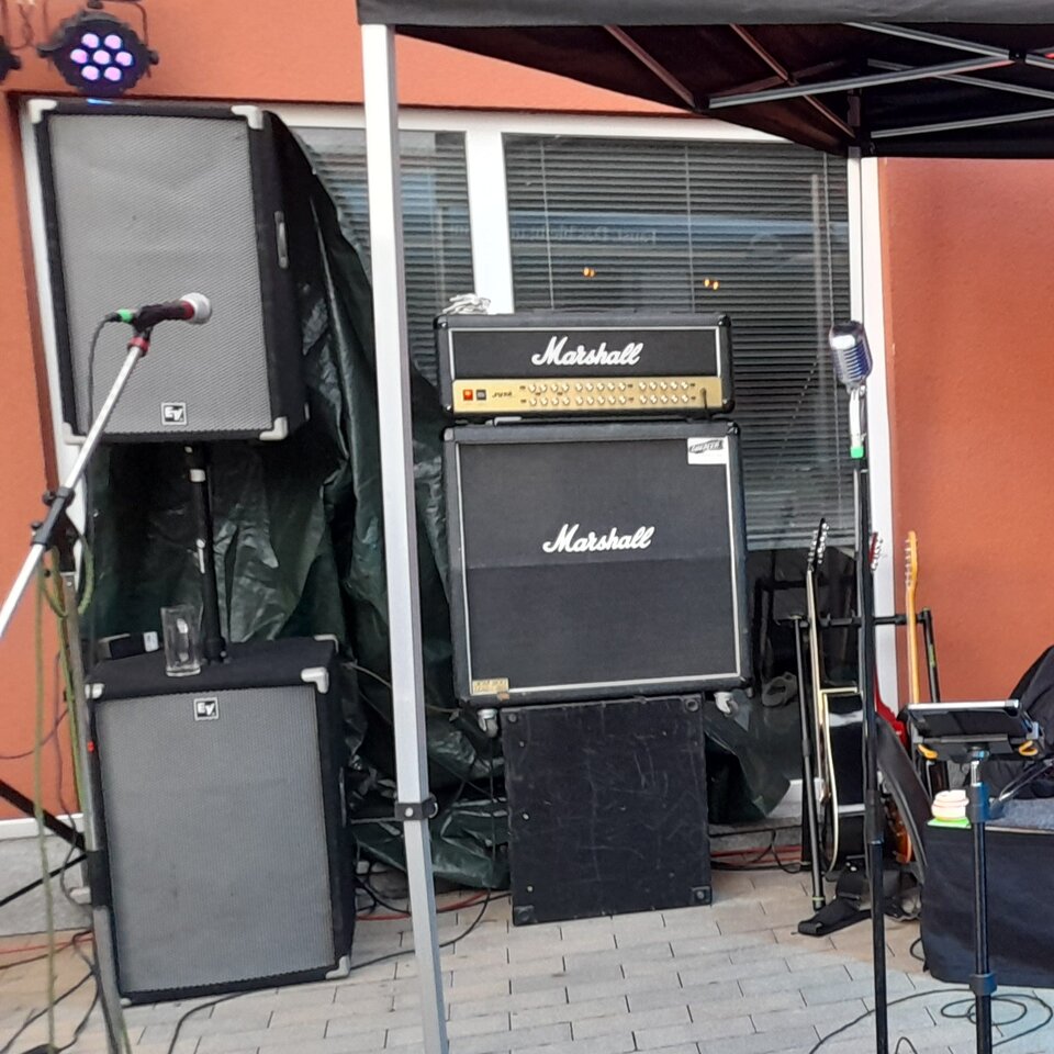

Kann man sofort unterschreiben was der Vorredner gesagt, geschruben, hat!🍺 Jetzt noch meinen Senf dazu 😁:
Gebraucht z.b. ein paar EV Gladiators besorgen! Die laufen sogar passiv an einem Amp! Z.b. dicken T Amp dran Kesselt wie 🐷!
Sind von Größe und Gewicht noch gerade so im Rahmen, machen aber auch draußen bei etwas mehr Puplikum noch ne gute Figur! Siehe Fodo. Säulen kann ich persönlich nicht leiden ...🥴🍻 Dank scheen!

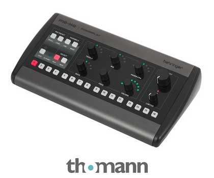

Wenn man mit echtem Drumset spielt: Welche Möglichkeiten gibt es den Kabelaufwand zu minimieren? Gehen wir mal von 1 Bass-, 1 Snare-, 1 Stand-Tom-, 1 Tom-, 1 Hi-Hat- und 2x Overhead-Mikro aus sind das in Summe 7 Eingänge/Kabel am UI24R. Gibt es eine Art Stagebox die man direkt beim Drumset positioniert, dort kommen die XLR-Kabel der Mikrofone rein und von da an geht es mit einem bspw. Ethernet-Kabel an den UI24R und dort tauchen dann die 7 Signale auf? Ginge das prinzipiell? Vermutlich geht das, ist aber preislich dem absoluten Profi-Segment vorenthalten.
Bei Soundcraft kenne ich mich nicht aus aber bei Behringer kannst Du z.B. folgende Geräte verwenden.
oder
oder
dazu gibt es z.B. für Deine Schlagzeugverkabelung
oder als Weiterleitung zum FOH
Fürs Monitoring
Wir haben das XR18, die Debra ER-102 und den MIDAS DN4816-O und sind momentan sehr zufrieden.
