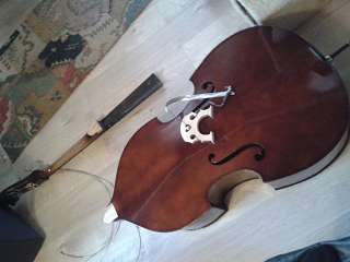

OK - das wars dann ;-(
Frederico
Frederico
alias RoxyB5 u. FreddyKB
10.016
ß44.117
Das ist sozusagen das Ende
Bis dann mal wieder Ihr Lieben
FREDDY

Man sieht zu wenig, aber das müsste eigentlich reparabel sein, ich drücke Dir alle Daumen!
Aua! Tut ja schon beim Angucken weh... bitter.
Aber das Ende muss das nicht sein.
War wohl die Türe zu eng?
Instrumentenversicherungen sind sehr teuer und lohnen sich m.E. nur bei sehr exquisiten Instrumenten.
Aber gute Hausratversicherung decken Schäden oft auch ab, bei meiner sogar wenn ein Mittellose bei meinem Bass ein Unglück anrichtet. Frag mal nach, wenn du eine hast.
Ansonsten Kopf hoch, weiter machen...

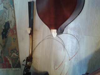

Na da hast Du echt ein faules Osterei bekommen...Aber so wie ich die Bilder sehe, ist nur der Hals ab und der Steg, oder täusche ich mich da? Es sollte ansosnetn noch was zu machen sein, auch zu erträglichen Kosten. Alles Gute!
psst, @Tomfisch ...der steg beim kontrabass steht einfach nur auf der decke. den kann man einfach wieder hinstellen. wohingegen von "nur der hals ab" keine rede sein kann. das ist wirklich ein schlimmer schaden.
Ein Instrumentenbauer wird den Bruch leimen können. Es kann sogar gut sein, dass das ohne zusätzliche Verstärkung hält, wenn es wirklich gut geleimt ist. Knochenleim ist in der Regel stabiler als die Hölzer, die an die Leimfuge angrenzen.
(Zu den 1000 €: Was an der Reparatur eines glatten Bruchs jetzt 10-15 Stunden Arbeit sein soll, erschließt sich mir auf den ersten Blick auch nicht so ganz...)
der bass musste aufgemacht werden. der dings, dieser klotz, wollte nicht heraus. das aufmachen des basses (also decke ab) ist zeitaufwändig. mit einfachem kleben war es nicht getan. das kann man machen, hält aber oft nicht, weil die saiten enormen zug haben.
nebenbei gesagt ist es schwierig, einen bassbauer (also einen geigenbauer, der eine werkstatt hat, die groß genug für kontrabassreparaturen ist :-)) überhaupt dazu zu bewegen, ein eher preiswertes instrument zu reparieren. wenn du mit einem 1500-euro-bass ankommst, verdrehen sie die augen... wenn du dich traust, mit einem thomann-sperholz-bass der untersten preisklasse anzurücken, jagen sie dich vermutlich von hof ;-)... ist vielleicht besser, einen bastler zu suchen, einen schreiner oder sowas - vorausgesetzt, der bass ist kein so teures exemplar.
das bassbauer hatte zuerst vorgeschlagen, zu kleben und es innen mit einem oder zwei holzdübel zu verstärken, aber irgendwie ging das dann nicht, warum, weiß ich nicht mehr.
