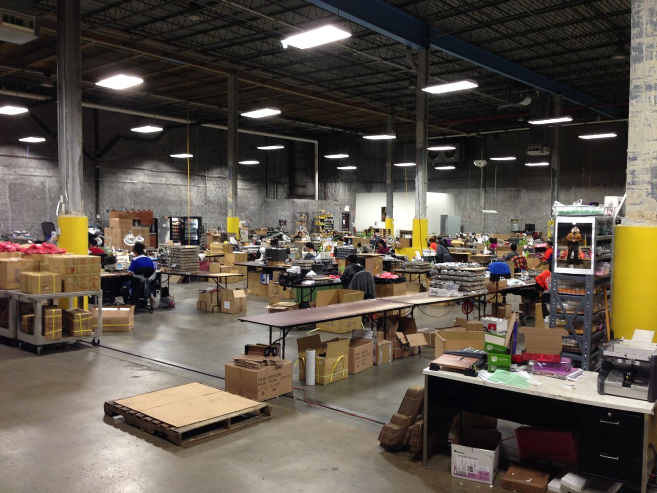

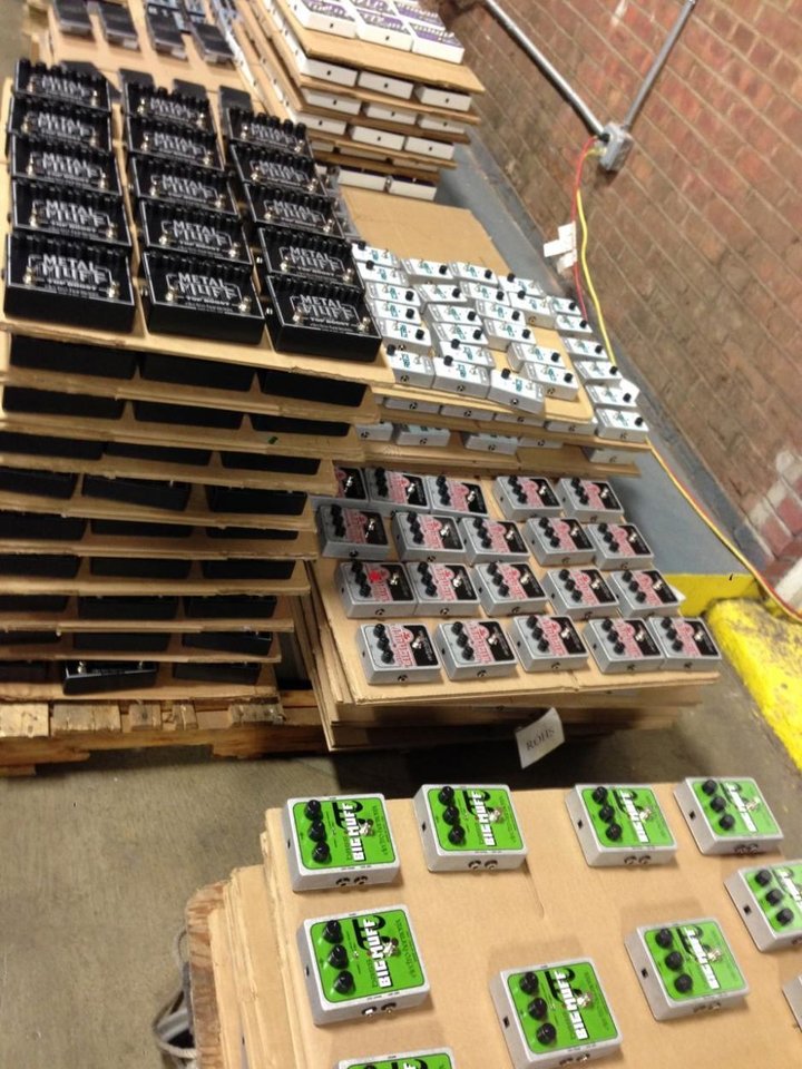

2013 habe ich bei Mike Matthews im Büro gesessen, nachdem wir durch seine Electro Harmonix Produktion gegangen sind. Im Rahmen der Tour sind wir bei vielen Produkten an 2 Stapeln der Ware vorbei gekommen, jeweils einer als RoHs gekennzeichnet. Es wurde "zweigleisig" gearbeitet, da viele seiner angelernten Hilfskräfte (muss sein, sonst kannst du in den USA nicht produzieren und Geld verdienen) mit den höheren Anforderungen an RoHs - Löten ohne Blei - nicht zurecht gekommen sind.
Keine Ahnung ob sie jetzt "automatisiert" sind ... damals waren sie es, trotz recht hohem Output jedenfalls nicht.
