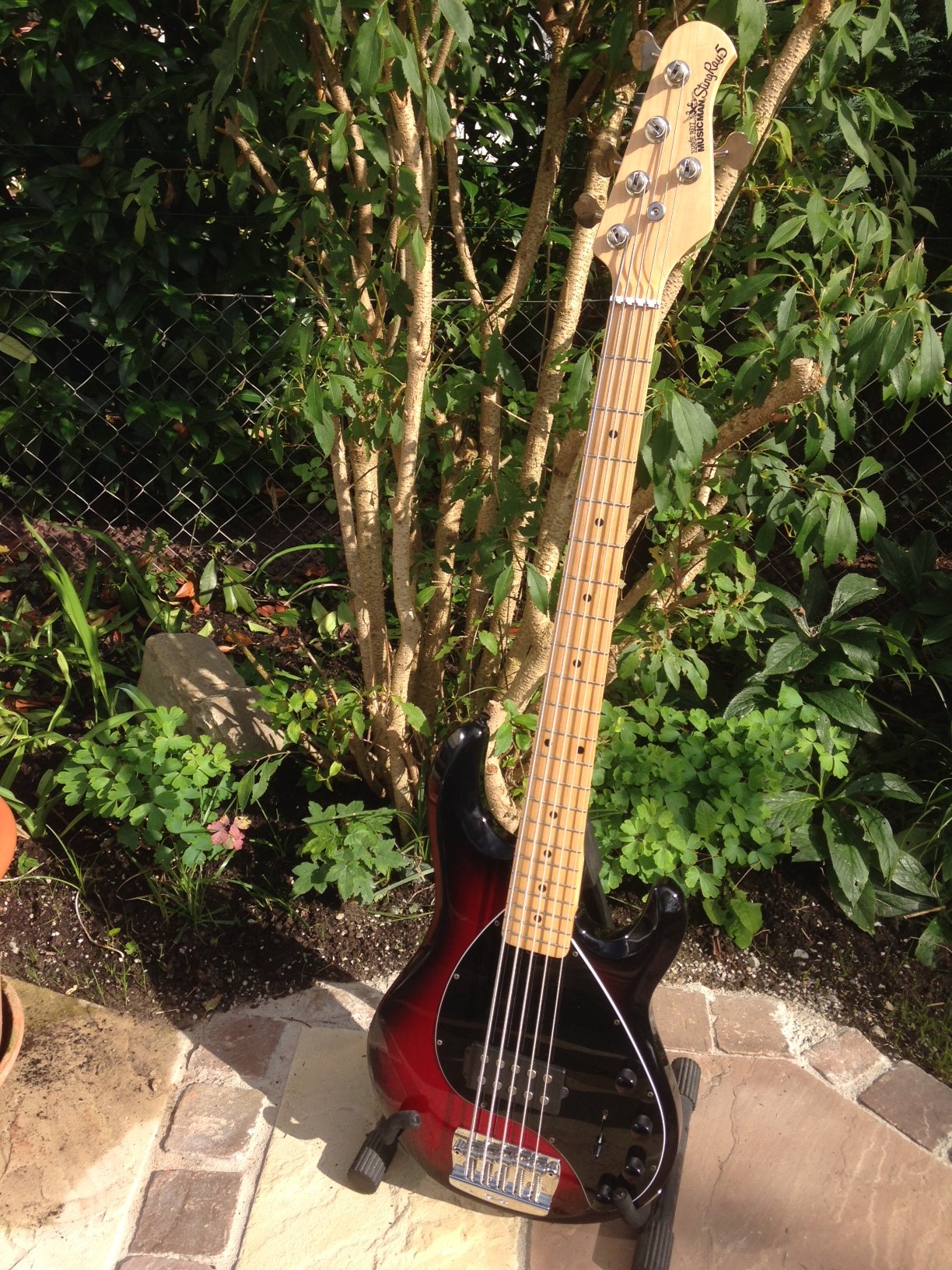

Hier mein neuster Erwerb aus dem Hause Ernie Ball Music Man. Bei Teutates, möge er endlich meinen Durst stillen und mein GAS befriedigen. Was ich in den letzt Jahren an- und verkauft habe geht auf keine Kalbshaut.

  • #9.278
Sehr schön, Meypel, meinen herzlichen Glückwunsch!
