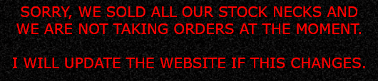

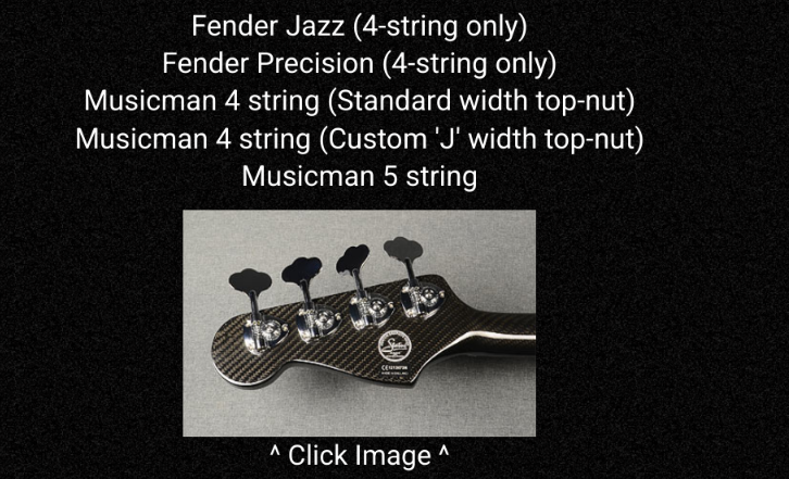

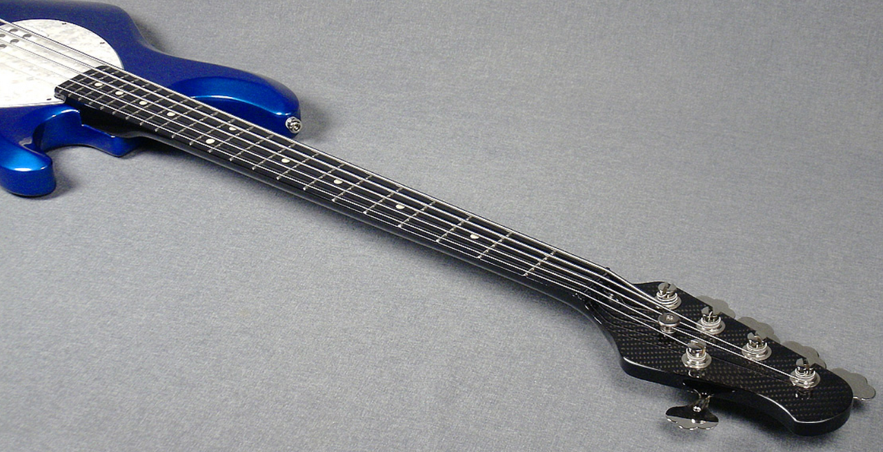

nur 4-Saiter Hälse für den Ray
Prinzipiell haben sie auch 5er Ray-Hälse im Programm. Siehe letzte Zeile über dem Bild auf der Website:

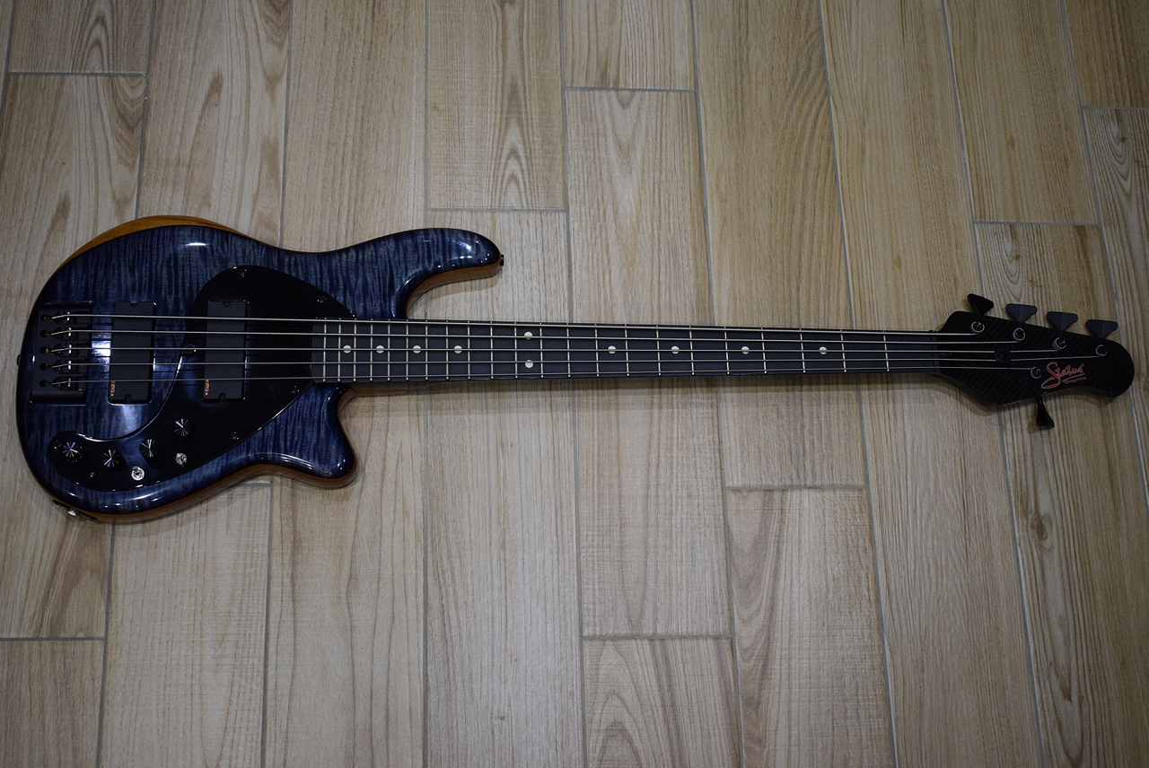

Rob Green hat auf seiner Webseite im Juli 2022 mitgeteilt, dass er Krebs hat und deshalb Status Guitars nicht mehr weiterführen will und keine neuen Bässe oder Teile mehr baut. Soweit mir bekannt werden aktuell nur noch Restbestände verkauft. Mit Nachschub ist als nicht zu rechnen.
Weil Rob den Krebs vorerst besiegt hat ist Status seit 2024 wieder dabei.
Die bauen wieder fleißig, aber alles ohne Carbon.
Die Signature Reihe wurde wieder aufgelebt, allerdings alles mit Holz Hälsen.
Gut zu hören. Vielleicht "entdecken" sie ja auch irgendwann die Carbonhälse wieder. Die waren schon wirklich aussergewöhnlich gut.

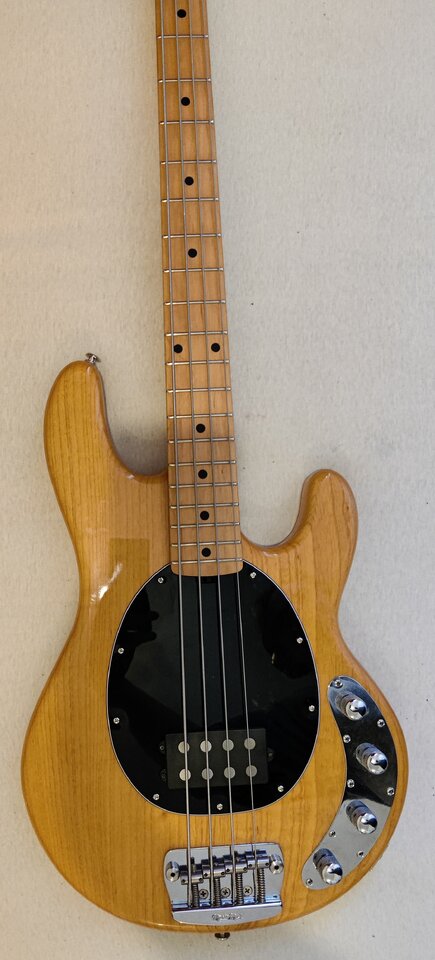

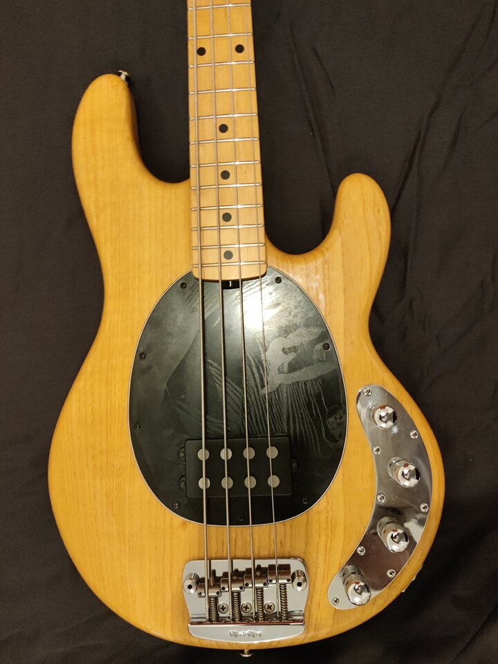

Liebe EB/MM-Freunde,
es werden hier ja immer sehr viele schöne bunte Bässe präsentiert (nein, das wird kein Forumsvoting a la Preci ;-) ) ... mich würde interessieren, ob es auch Kollegen gibt, die einen Stingray im klassischen Look spielen :nix:
Natural + Maple
(oder Natural + Rosewood)
