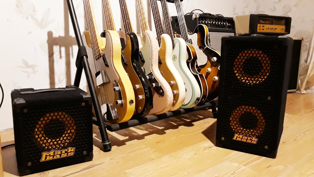

MB CMD 151P plus Zusatzbox NY 151, die ich allerdings noch unter dem alten Namen (Traveller?) gekauft hatte.
Oft reicht der Combo allein, wenn es mal lauter sein soll/muss, klemme ich die NY noch dran, dann wackelt die Bude.
Und für kleinere Anlässe habe ich noch den MicroMark 801, damit habe ich schon einige Gigs gespielt.
Solange kein Schlagzeug involviert ist, geht das wirklich prima!

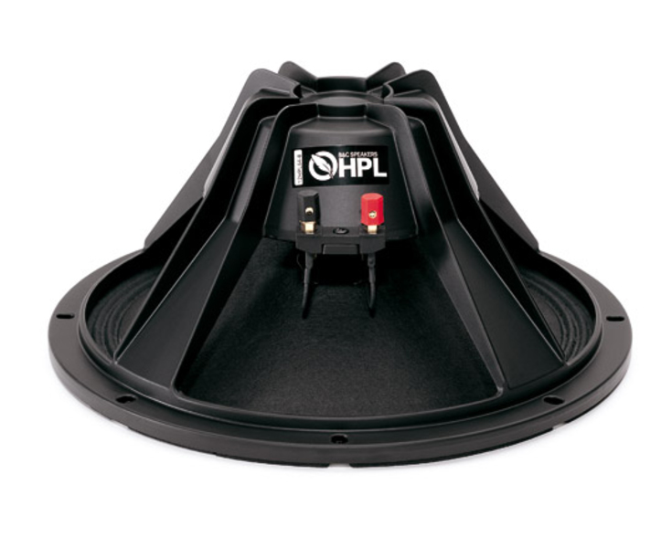

Die Wattangabe bei Markbass ist manchmal remarkable: z.B. ist im alten italienischen Mini CMD der B&C 12HPL64 drin. Der hat gerade mal die Hälfte an Nominal Power von dem von Markbass angegebenen LS-Wert der Combo.
Zudem scheinen die indonesischen Ausführungen bei 12-er Boxen schon mal diese LS drin zu haben (siehe Bilder). Bei Talkbass hat einer schon mal seine neue NY121 im gleichen Geschäft gegen ein vorhandenes Vorgängermodell getauscht und war froh drum, da das neue Modell ganz und gar nicht seinen Ansprüchen genügte. Der User hatte vor Neukauf schon mal die Box eines Freundes getestet und war vom neuen Modell enttäuscht.
Der neue sieht auch irgendwie anders aus (anderer Korb, andere Magnetabdeckung, Bezeichnung;12LVY1/vielleicht ein 12CL64 oder ein Nachbau dessen, hier gebraucht von Reverb). Von wann bis wann diese LS eingebaut wurden/werden ist mir unbekannt.
Hier der 12HPL64:
Nicht dass ich ein großer Verfechter des 12HPL64 bin. Er hat halt einen Mitten-/Hochmittennöck, den der EQ des Mini CMD 121P oder LM nicht erfasst (da sind die neuen MB Vintageamps geeigneter bzw. ein par. zusätzlicher EQ).
Aber Vertrauen erweckender ist das Chassis m.E. schon als das des 12LVY1.
Edit:...und sollte der "Neue" doch der B&C 12CL64 sein, so hat er 2dB weniger ("Product specifications are subject to change without notice.":-)).
