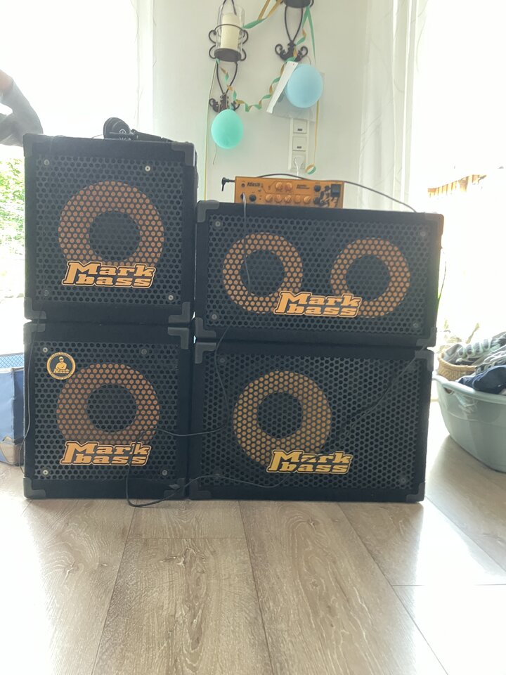

Da ich beide Amps mehrfach habe (500W und 250W), kann ich dir sagen, dass die Regler beim 250er nicht wesentlich höher, als beim 500er stehen.
Mit dem 500er fühlt man sich sicherer, klar. Mache ich auch so...
Aber den 250er habe ich ehrlich gesagt noch nie an seine Grenze gebracht... 😏
