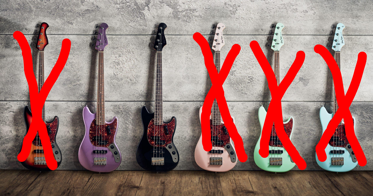

ich werde mir zwei Harley Benton MV-4MSB kaufen, einen in Schwarz ("Ninja"), den anderen in Burgundy Mist ("Pink's Hot"). Beide Bässe werde ich heftigst modifizieren.
Ninja wird komplett schwarz sein, insbesondere der hässlich Pickguard, aber auch die Metallplatte unter den Potis.
Beim Pink's Hot werden alle Austauschteile silber, ausser (leider) die Pickups (DP126)...
Konkrete Fragen:
- Welche Folie hast du genommen und woher?
- Wie hast du das so sauber anbringen können?
- Hast du noch andere Tipps?
Danke schon mal!
