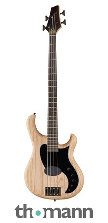

Sowas in der Art?

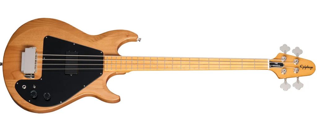

Nenn uns doch einfach ein paar Shortscale-Modelle mit EINEM Humbucker. Mir fällt da wirklich nur der aktuelle Gibson LP Junior DC ein. Und auf der Longscale-Seite noch der Fender Cabronita.

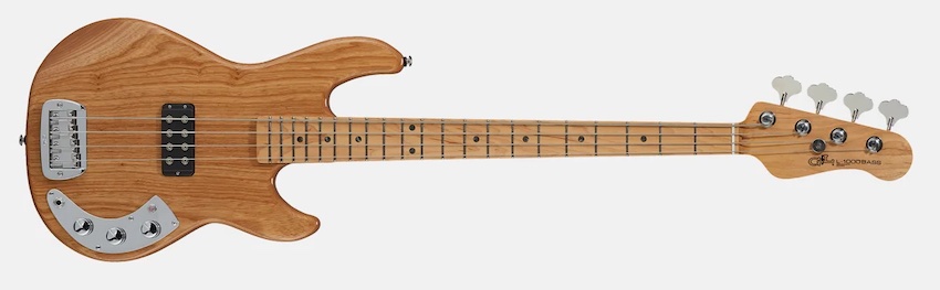

Warum bietet G&L den L1000 zum Beispiel als einziges Modell nicht günstig als Tribute an ...
Das geht mir hier leider in die ganz falsche Richtung....
Also Bye Bye
Dr L1000 ist ein super Teil, warum bauen nicht mehr Hersteller sowas?
ist relativ mittig.
