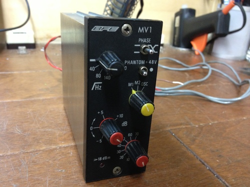

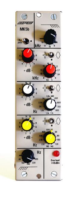

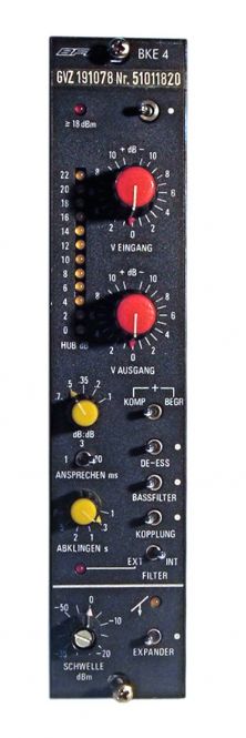

BFE Kassetten

Ich bin jetzt zu faul die im Keller auszugraben, deshalb Bilder, was die Google Suche so ausspuckt:Bitte mehr Infos.
Natürlich ist das Zeug heute ziemlich gesucht, aber für den Preis, den der o.g. Channel Strip beim grossen T kostet, bekommst Du einen Strip aus den 3 Teilen generalüberholt, im Träger und verdrahtet sicher auch.Das wäre so das, was der API mal werden will, wenn er gross ist.
Den MK habe ich allerdings, wie die anderen auch als Rundfunknormkassette/Danner.
Alles jeweils am Ein- und Ausgang trafosymmetrischer Studionormpegel, bis auf den MV-1 Eingang natürlich.
Da kann man jetzt diskutieren, ob die ständigen Trafos gut für den Sound sind, aber wenn ich die einzelnen Funktionen patchen will, ist das, mit Sternerde verdrahtet, die einzig wirksame Maßnahme gegen Erdschleifen.
Die Teile klingen halt in der Wirkung recht "technisch", also so, wie es beschriftet ist, kein Voodoo, dafür fast alle Steller als Schalter ausgeführt, sodaß jede Einstellung genau reproduzierbar ist. Das Zeug kommt halt aus einer Zeit und Szene, in der Geld eher keine Rolle spielte, sondern Nürnberg festlegte, was sein muss und dann halt gebaut wurde was muss. (Hat ja im Vergleich zum Bewegtbildbereich eh nur Peanuts gekostet).
Also genau das, was ich oben schon schrieb.
Das ist halt immer eine Frage der Philosophie. Die Teile von Neumann, Lawo, Delta und BFE waren halt immer das Profiwerkzeug für den Sende- bzw. sendenahen Betrieb, bei den künstlerischen Produktionskisten zahlte man für den Sex (5 HE Mono-Channelstrips in Vollröhre und die Stellknöppe von den Heizungsstellern der Bundesbahn gemopst).
