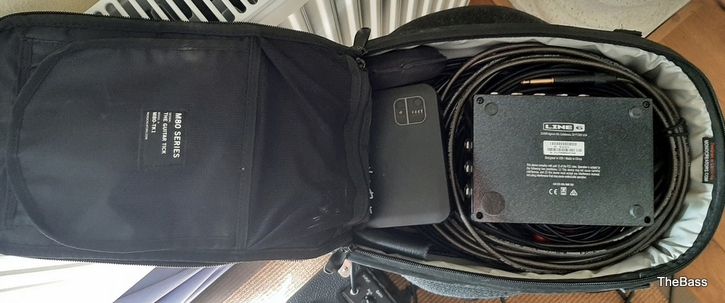

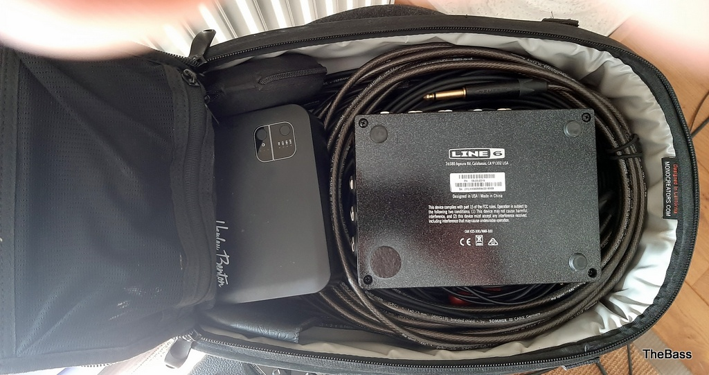

In der Klappe oben habe ich noch eine kleine Kombizange drin. Hinter der Reisverschlusstasche ein paar kleine Adapter. That's it.

Das ist ein Harley Benton PowerPlant PowerBank+. Mit 96Wh hält die am HX Stomp gut 9h durch. Leider hat Thomann die mittlerweile aus dem Sortiment genommen.

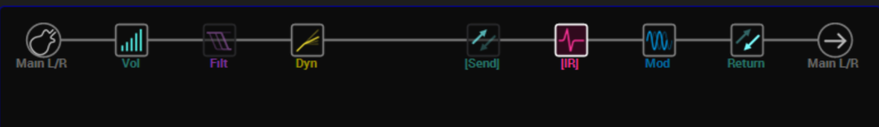

Daran arbeite ich noch. Die Sounds klingen mit dem IEM Hörer natürlich ganz anders als über die PA. Z.T ist es so, dass die PA am besten ganz ohne IRs oder Simulationen klingt. Mein Setup im Stomp habe ich dann z.T. so verändert, dass die IR nur auf dem IEM zu hören ist *) und auf der PA dann ohne IR. Muss man immer je nach akustischen Gegebenheiten vor Ort zusammen mit dem Toni checken, was am besten klingt. Live starte ich zuerst immer ohne IR.
Testen über Monitorboxen hilft da auch nicht weiter, weil die PA ja wieder anders klingt. Wenn mir der Toni sagt "klingt zu brav oder zu clean" dann schalte ich die IR dazu.
*) So sieht das passende Routing dazu aus:
