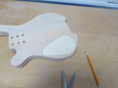

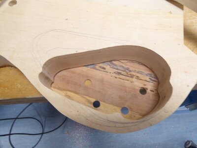

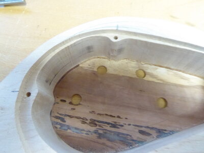

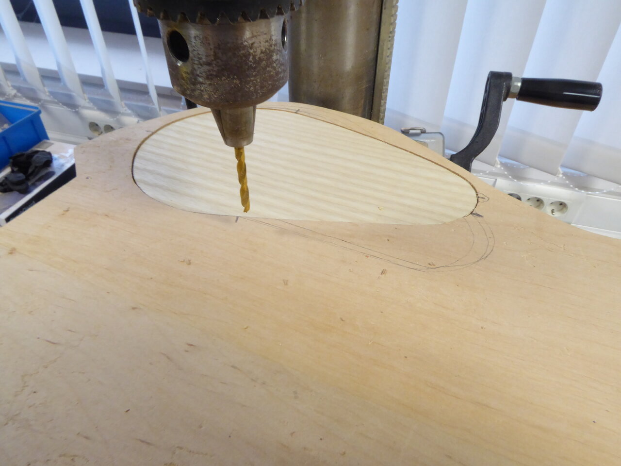

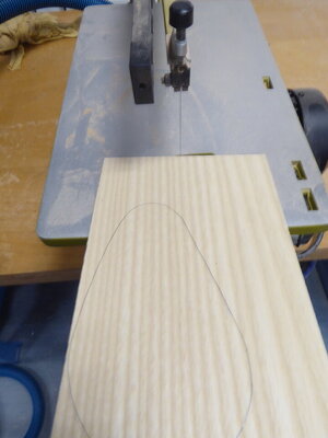

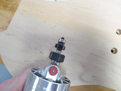

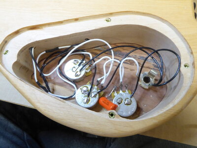

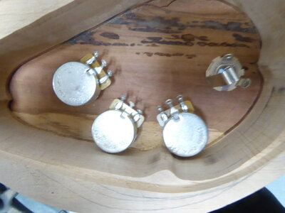

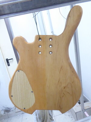

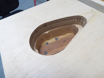

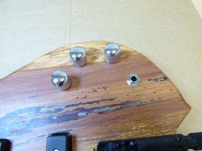

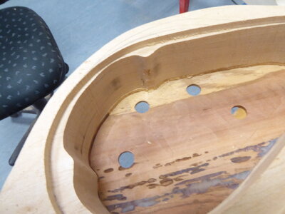

Heute habe ich das Elektronikfach gefräst und den zugehörigen Deckel gesägt.

Gerade bei dem spröden Holz ist das ne gewagt dünne Konstruktion :-/ Hoffentlich hält das. Beim anziehen der Poti-Muttern bitte echt aufpassen..
Edit: würde da mit möglichst breiten Unterlegscheiben zwischen Potis und Decke arbeiten, um den Druck auf ne möglichst große Fläche zu verteilen.
Genau mein Gedanke, das ist bisschen dünn geworden. Da muss man auch beim Handling sehr aufpassen. Damut gegen andere Gegenstände oder nur mitDann lieber nur mit dem Potiknopf hängen bleiben… Aua. Dann lieber nur in dem Bereich der Potis selbstso dünn werden, dass die Gewindelänge einigermaßen ausgenutzt wird, dazwischen Material größerer Dicke stehen lassen… gut fand ich auch umgekehrt, von oben die Potis ein bisschen in die Decke einzulassen. Braucht kein Mensch, dass die 20mm rausstehen.

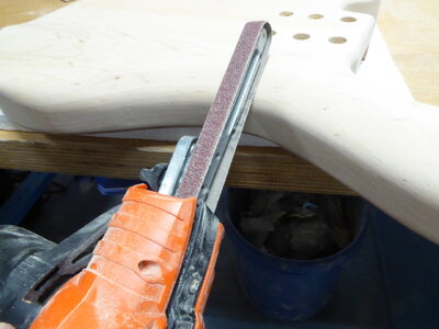

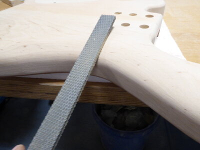

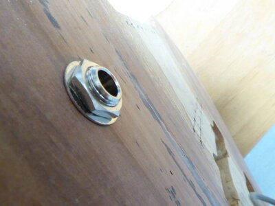

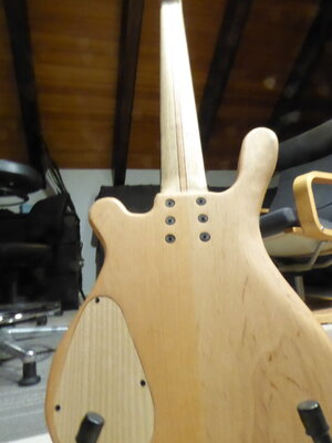

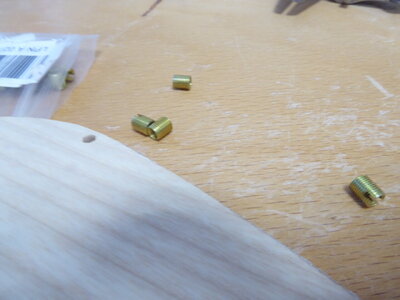

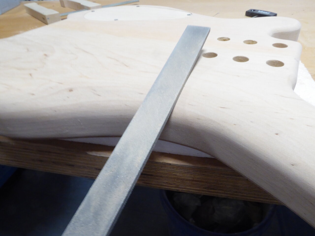

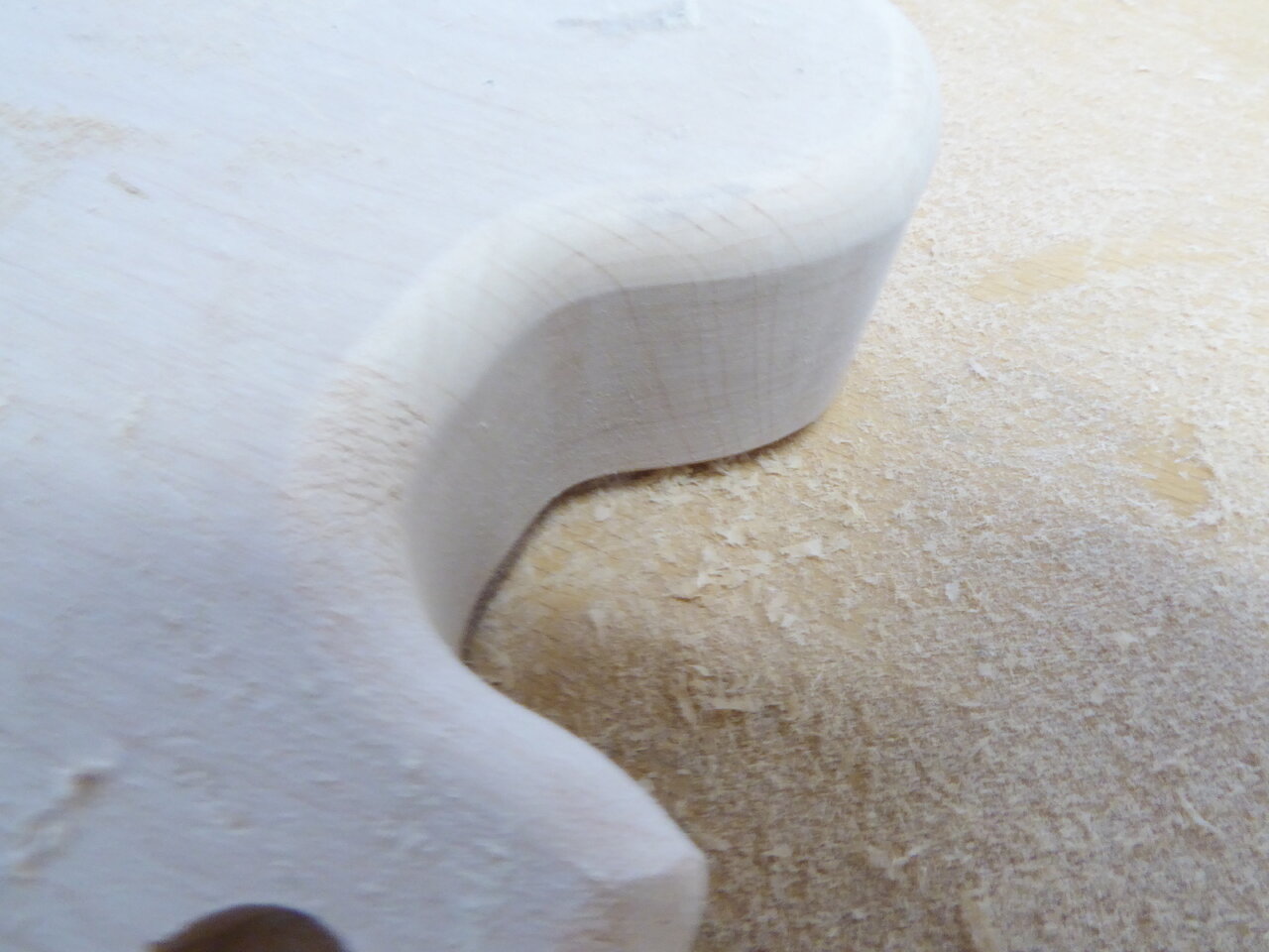

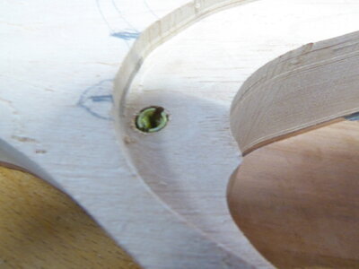

Heute habe ich Rampa-Muffen für den Elektronikfachdeckel installiert und den Body konturiert.

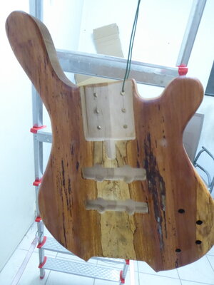

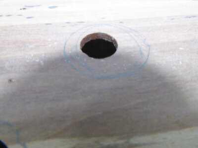

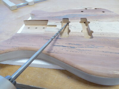

Folgende Arbeiten wurden heute durchgeführt:
1. Kanäle von den Pickups zum Elektronikfach gebohrt
2. Body und Hals mit TopOil eingeölt (der "Spalted Birnbaum" sieht jetzt richtig gut aus, finde ich)

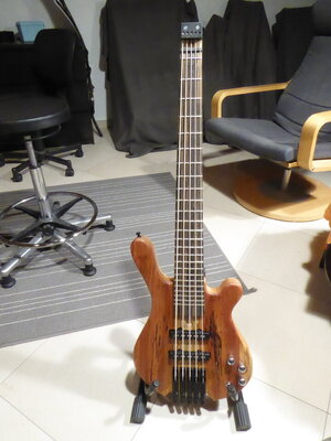

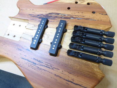

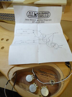

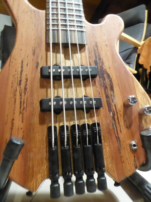

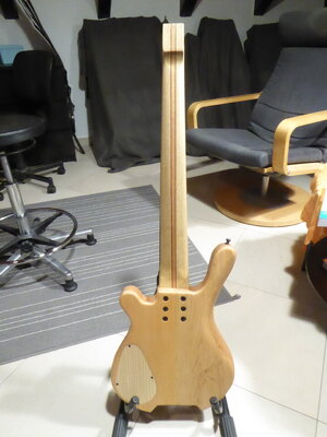

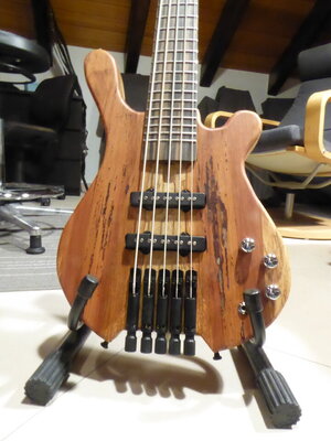

Heute habe ich die Pickups montiert und verdrahtet und die Endmontage durchgeführt.
Mal schauen was @BassZwerg gleich zu ihrem neuen Bass sagen wird ... :-).

Tolles funktionales Design! Und liegt er gut in den Händen? :-)
Oder baut der junge Mann vielleicht derzeit schneller Bässe, als Du einspielen kannst? ;-)
Der Bass ist toll, ich muss mich an die fünfte Saite noch gewöhnen, aber ich habe mir immer einen Fünfsaiter gewünscht 😊.
Ich habe im Moment nicht so viel Zeit zum Bass spielen, ich muss ziemlich viel Stoff lernen und gehe ja auch noch Reiten.
Ach ja, arbeiten muss ich auch noch 😂.
Aber es kommen auch wieder Zeiten mit mehr Zeit zum Üben.
Jetzt übertrage ich erst mal meine Standard Riffs auf die fünfte Saite und freu mich einfach sehr an dem Bass.
Der Bass passt super zu mir, hängt gut am Gurt und lässt sich prima spielen.
BassZwerg mit Bass 😊
