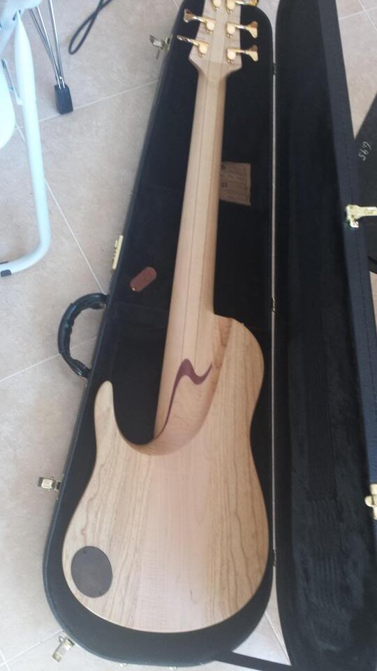

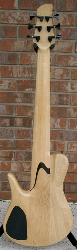

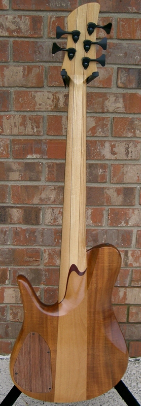

Sieht für dich so ein geschraubter Hals aus?
