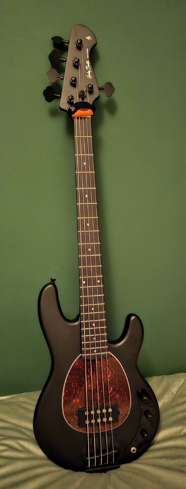

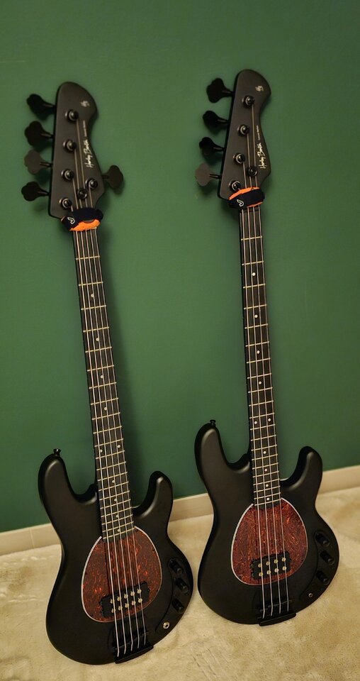

Ich hab mir den MB jetzt noch als 5er geschossen. :rolleyes:
Der 4-Saiter ist einfach zu gut. Und der 5-Saiter kann sogar mithalten, irre... Zu dem Preis ist mit das unverstĂ€ndlich. NatĂŒrlich sind das keine Highend BĂ€sse und einen Nachmittag fĂŒr Nacharbeiten sollte man investieren. Aber dann machen die richtig Spaß, klingen sehr gut, lassen sich top bespielen, klingen sehr ausgewogen (auch die H-Saite!), und machen ĂŒber Kopfhörer zum ĂŒben einen wahnsinnigen Spaß.
Die nÀchste Grillparty kommt, wo die mitkommen... :-)
Zum Thema Nacharbeit:
1. Die originalen Saiten sind Schrott. Wie beim 4-Saiter sind die Saiten auch beim 5-Saiter unterschiedlich laut. Ein Satz ErnieBall Slinky 45-130 und der Bass klingt super ausgewogen. Klingt insgesamt auch kerniger, mehr Ton einfach.
2. Der Sattel ist sehr eng gekerbt. Der muss etwas aufgefeilt werden. Die Tiefe war ĂŒberall ok (nur die A-Saite konnte minimal tiefer), aber die Breite ist zu eng. Die H-Saite muss sowieso von 125 auf 130 erweitert werden. Aber auch die anderen Nuten waren zu eng und die Saiten klemmten.
3. Die BrĂŒcke muss beim 5-Saiter bei der H-Saite minimal aufgebohrt werden (auf 4,5mm), damit die H-Saite durch passt. Selbst die originale 125er ging kaum heraus.
4. Die Reiter (Stringspacing) ist enger, als nötig. Ich habe zwischen die Reiter dĂŒnne schwarze FilzplĂ€ttchen geklebt, damit das Stringspacing besser passt und die Saiten genau mittig ĂŒber PU und Hals laufen. Ist nicht viel, aber es macht gefĂŒhlt doch was aus und sieht besser aus. Ob das nötig ist, muss jeder selbst entscheiden.
5. Ich habe wie beim 4-Saiter einen aktiven Nachbrenner eingebaut. Beim 4-Saiter ist es ein EMG PA2, beim 5-Saiter ist es nun eine Noll PA1, was ungefĂ€hr dasselbe ist. Ich finde, damit werden die BĂ€sse direkter und kommen nĂ€her in Richtung Musicman. Klanglich sind beide Richtung Musicman Stingray (alter 2-Band) mit leichter Tendenz zum Ibanez ATK einzusortieren. NatĂŒrlich nicht perfekt, aber trotzdem klasse...
FĂŒr die Batterie muss man etwas Holz aus dem E-Fach entfernen. Geht aber ganz einfach mit einem Schlitzschraubendreher, da man nur wenig Holz herausbrechen muss...
6. Der PU musste beim 5-Saiter zusĂ€tzlich unterfĂŒttert werden, da er sonst schief hing. Beim 4-Saiter war das nicht nötig.
7. Sollte jemand (wie ich auch) eine Switchcraft -Buchse einbauen, muss das Loch fĂŒr die Buchse von 9mm auf 10mm aufgebohrt werden. (...ein Stufenbohrer wird dazu definitiv empfohlen!)
8. Komplettes Setup machen. Der 5er kam zwar gut eingestellt zu mir, aber besser geht immer... ;-)
Übrigens gibt Thomann zum Bass noch 2 ImbusschlĂŒssel und ein (billigstes) Klinkekabel dazu. Bei dem Preis hĂ€tte ich sowas nicht erwartet.
