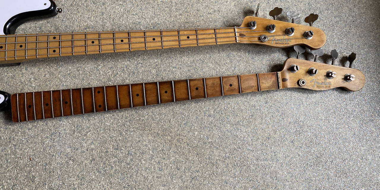

Last but not last noch mal ein Beispielbild von einem stark geageden und einem "normal" geageden Hals (meine ersten Gehversuche in Punkto Hals lackieren/aging):
Der untere Hals wurde durch Wachsen (abwechselnd mit Lack) so dunkel, das Nitro hält hervorragend und hat auch Proben/Gigs auch mit viel Schweiß hervorragend überstanden ;-)
