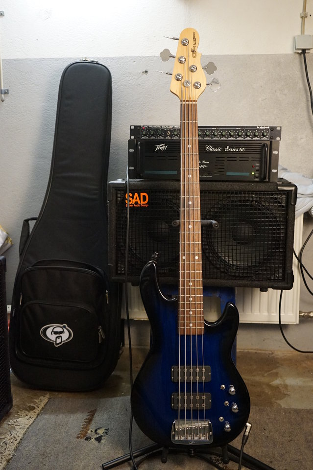

heute kam ein über Ebay Kleinanzeigen erstandener Tribute L 2500. Der Preis war gut, der Verkäufer, mit dem ich persönlich gesprochen habe, hat mir auf Nachfrage versichert dass der Halsspannstab ok ist. Also auch verstellbar. Hatte vorher im Forum gestöbert und gelesen dass genau die schon mal ärgern.
Bass kam an, Optik gut, Halskrümmung zu stark, Saitenlage viel zu hoch. Also einstellen.
Quasi mit Ankündigung: die Mutter ist fest. Hab mit Edding einen kleinen Punkt auf die Mutter gesetzt, mit viel Sorgfalt den originalen Schlüssel eingeführt und bei entspannten Saiten unter sanftem Nachdruck versucht was zu bewegen. Nix.
Verkäufer kontaktiert, es tut ihm sehr leid, er nimmt ihn zurück.
Schade. Bis hierhin nehme ich ihm auch ab dass es ihm durchgegangen ist.
Wie dem auch sei: Kernschrott? Hat schon jemand so eine Reparatur vornehmen lassen?
Kosten? Vielleicht gibt es ja eine Lösung, denn eigentlich würde ich ihn gerne behalten.
Auch die Optik der Kopfplatte wäre mir egal bei einem Tausch-Hals.
Welcher passt?
Gibt es original Teile?
Grüße, Frank
