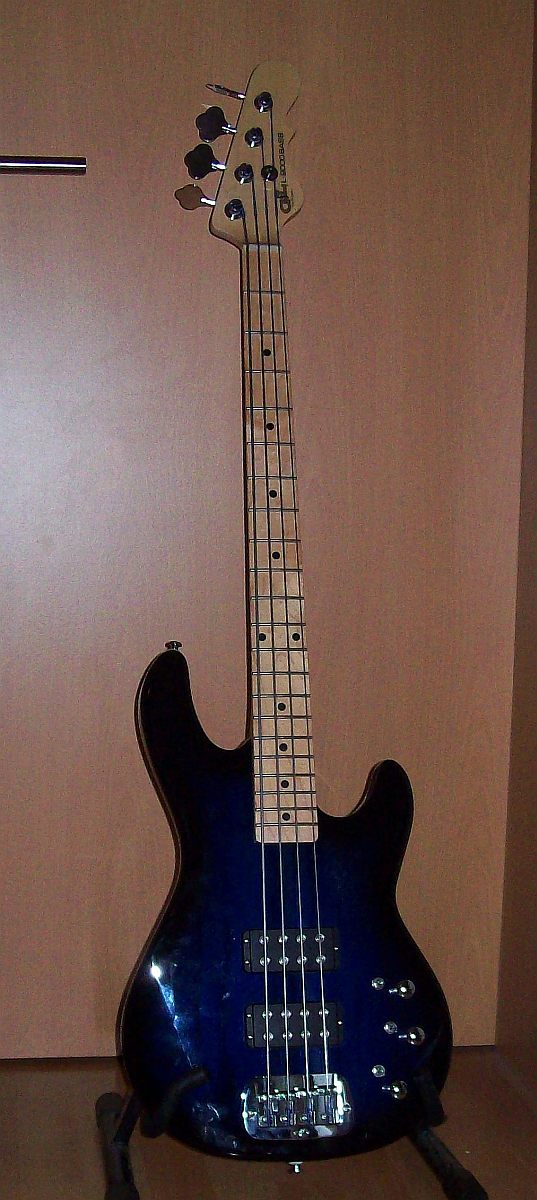

Nach der Aufforderung des geschätzten Kollegen badmatafaka, mich hier mal als G&L User einzutragen und gleichzeitig auch ein wenig den Staub hier wegzuwischen... :D
Seit etwas über 3 Wochen wohnt ein G&L Tribute L2000 bei mir. Ich habe ihn blind als B- Stock Ware beim großen T. gekauft.
Die Gründe die mich zu den Kauf bewogen haben:
1. klassisches zeitloses Design
2. dicker kräftiger Hals (Typ Baseballschläger)
3. flexibilität im Sound und durchsetzungsfähig in der Band
4. gute Verarbeitung
5. sehr gutes Preis Leistungsverhältniss
Das alles erfüllt der L2000 bestens und hat meine zwei Fender Precis in die Backline verbannt. Mittlerweile denke ich schon darüber nach, mir den gleichen noch einmal, aber als 5- Saiter (L2500) zu kaufen. ;-)
Und wie es so schön heißt, kein Bild kein Bass... :D
Achso..., fast vergessen zu schreiben das "feature" das man die Höhe der einzelnen Polpices ohne großen Aufwand justieren kann ist Klasse. Somit kann man ein tolles Feintuning durchführen. :stolz:
