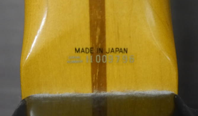

Mal ne Frage an die Fender Spezialisten....
Gibt es Hälse bei denen sich jemand wirklich die Mühe macht eine Fake Fender Seriennummer mit Schriftzug etc. Auf zu kleben und dann der ganzen Hals perfekt zu Lackieren so das er vom original nicht zu unterscheiden ist?
Oder kann man davon ausgehen das das ein Hals bei dem der Schriftzug und Nummer stimmen UND komplett, sauber lackiert ist, auch ein echter Fender ist..........

Kurze Antwort :Ja. Bei Japan Hälsen etwas aufwändiger, aber ich habe schon so einiges gesehen. USA Fender Hälse sind am meisten davon betroffen, aber ich habe auch schon Fender Mexiko und Japan gesehen..

Der Aufwand lohnt sich, da die Decals schon für weniger als 20 € zu haben sind. Dazu ne Sprühdose..Hast du ein verdächtiges Beispiel?
Wenn ich lese was Du schreibst, sind ALLE verdächtig !!!
Hier mal drei die für mich, aussehen wie aus der Fabrik...

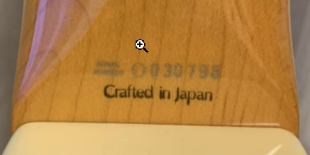

Die Variation, was oben und was unten steht, ist normal bei Fender?
Denke das hängt mit den unterschiedlichen Ferigungsstätten und Serien zusammen.
!997 wechselte der Schriftzug von "Made in Japan" zu "Craftet in Japan"
Ich hab noch weitere Bilder gefunden, bei denen der Schriftzug unter der Nummer ist. .... ob die alle Fake sind ????
Noch mal : ich hab nichts von oben oder unten geschrieben, es geht die ungenaue Schrift, die helle Kante dazwischen und die Halsform am Fuß. An der Halsform per se erkannt man am besten, ob es ein original Fender ist, oder nicht.. Ich hab auch schon gefälschte Stempel gesehen..
Schon klar, das war ja meine Frage an dich, ob du weißt ob das bei Fender variiert oder z.B. der Vermerk zur Herkunft immer über der Seriennummer steht und daran dann evtl. Eine Fälschung erkannt werden könnte.
Die "Taille" sehen für mich gleich aus.
Nur die plane Fläche ist bei dem Mittleren etwas größer, aber es könnte auch daran liegen, das es ein Jaguar Bass ist ....(?)
die beiden anderen sind ein PB und ein JB
Den PB habe ich Zuhause und bin dabei in zu "Restaurieren" die beiden anderen Bilder sind geklaut.
