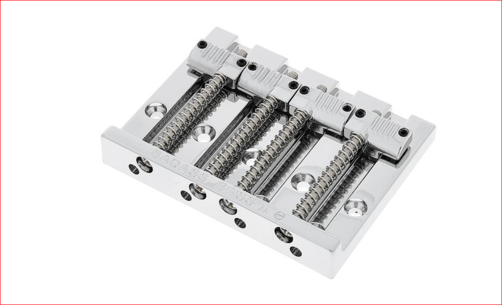

Habe meinen fender P-Bass (Player Serie) mit Fender HiMass-Bridge, Fender Custom '62 Pickup und R44 Dogal Vintage Flat Saiten ausgestattet.
Damit die Saiten mittig zwischen den Pole Pieces liegen, müsste der Abstand der Saiten an der Bridge eigentlich eher 20 als die standardmäßigen 19 mm betragen. Zudem müsste die Bridge auf dem Korpus vertikal versetzt werden. Die HiMass-Bridge habe ich in die Original-Bohrungen im Korpus eingesetzt.
Insbesondere die E-Saite klingt in den ersten Lagen recht "lustlos"/"flach".
Hat jemand ähnliche Beobachtungen / Erfahrungen / Empfehlungen?

Edith sagt auch noch: Schmeiss die Hi-Mass runter und nimm eine Rillenbridge. Damit kannst du den Saitenabstand auch noch mal korrigieren, dafür wurde sie konzipiert.
Sieht IMO auch noch besser aus und vom Sound her ändert sich eigentlich nix, im Gegenteil, könnte sogar besser werden ;-)

Weiß ich ;-) und der wäre unter 4kg wenn da kein Klotz drauf wäre. Ne HiMass z.B. ist rund 100-120g schwerer als ne Rillenbridge...

Ja hab mal geschaut, wiegt tasächlich 225 gr. Hmm, echt viel hatte ich so gar nicht auf'm Schirm.
Ja, die Dinger sind biestig schwer. Die leichtesten Rillebridges, die ich kenne haben so 85g

Habe auf 2 Harley Benton Bässen jeweils eine fender und auch eine Allparts Omega Hi Mass Bridge verbaut und tatsächlich gibt die Fender "leider nur" werksseitig 18mm Saitenabstand her, während die Allparts (wie das Original) in Mittelstellung 19mm vorweist.
