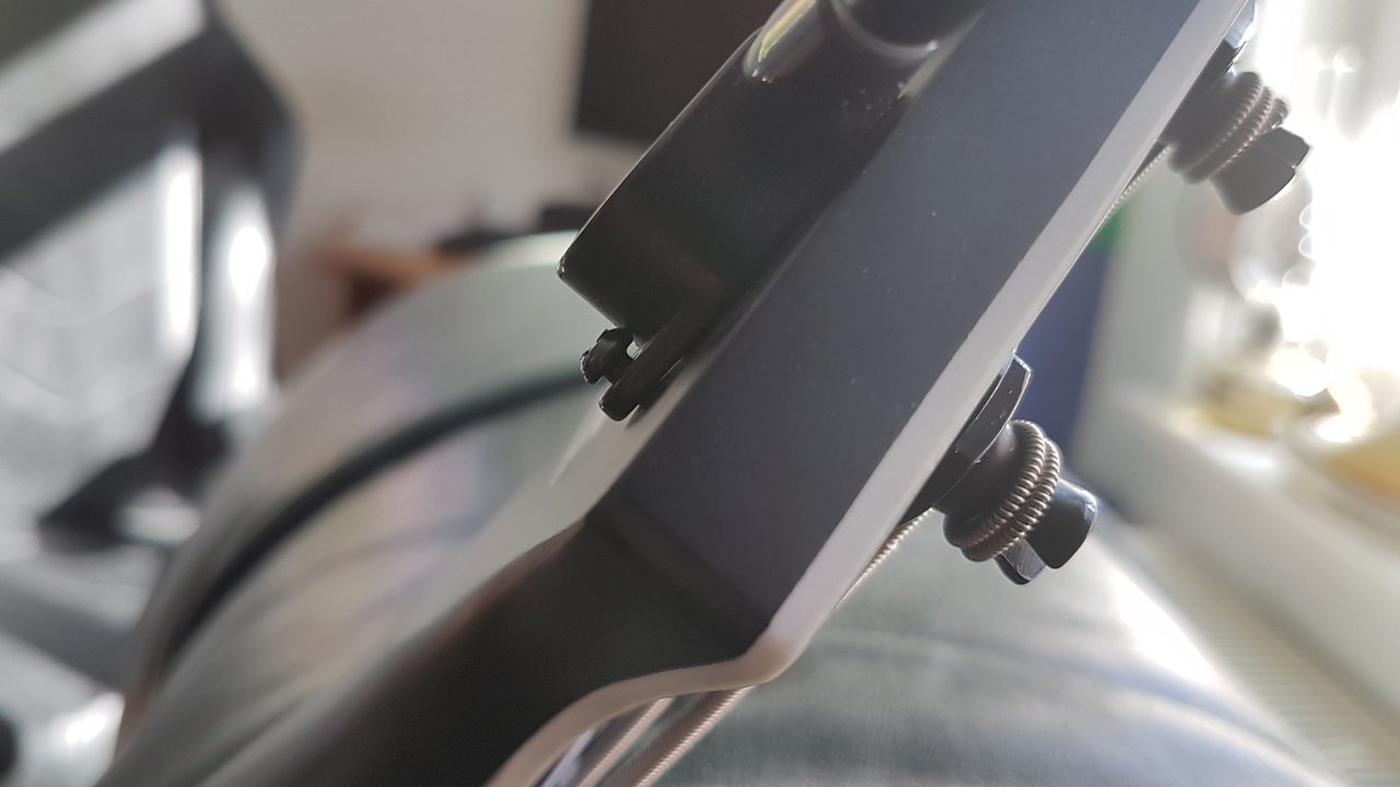

Auf der Suche nach einem neuen Bass vorallem wegen Humbuckern und auch schickem Design bin ich auf die Bässe von Jackson aufmerksam geworden. Beim Surfen bin ich dann auf den Jackson CBXNT gestoßen, laut Hersteller kostet dieser 750$, das große T will 500€ und ich hab einen neuen für 350€ gefunden, da musste ich zuschlagen!
Ich hab jetzt wirklich keine großen Erfahrungen, nur mit dem was ich bisher gesehen/gespielt hatte und ich sage mal mechanisch gesehen bin ich nicht gerade auf den Kopf gefallen. Dass es Unterschiede bezüglich Verarbeitung gibt ist mir bei dem riesigen Preisrahmen auch klar!

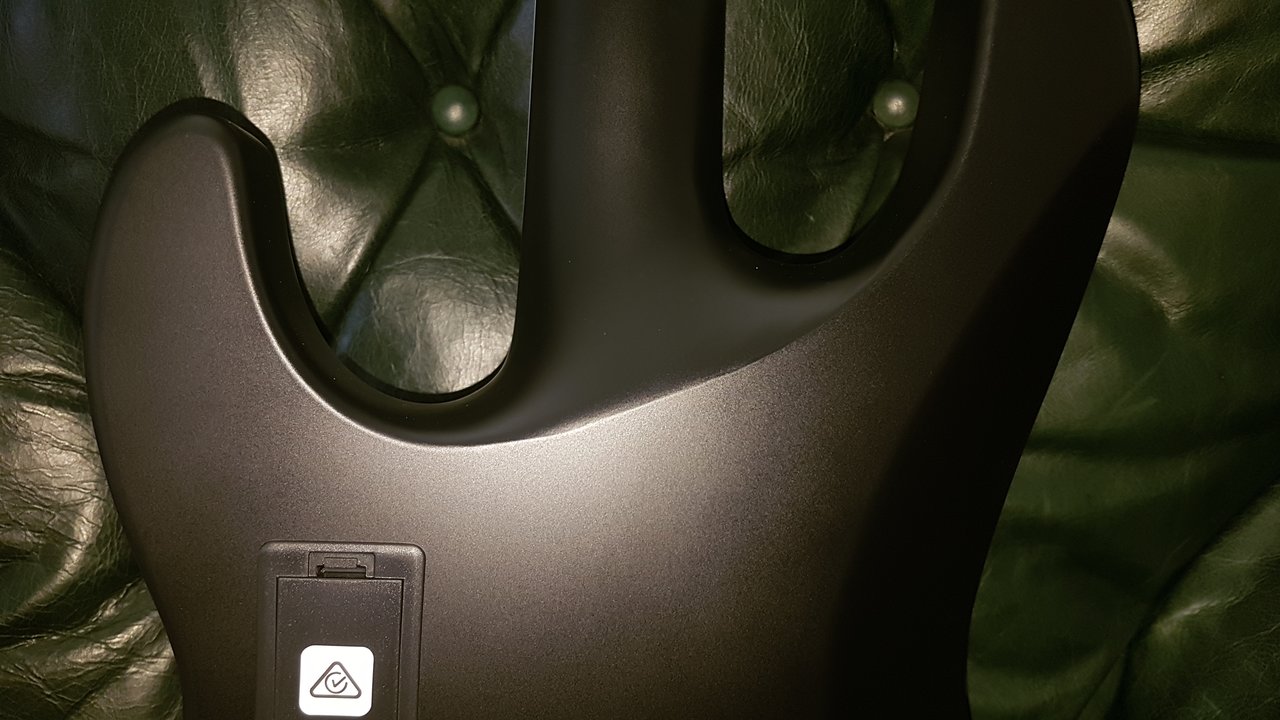

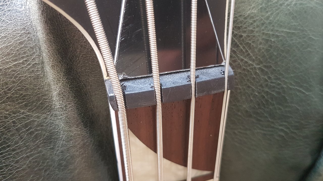

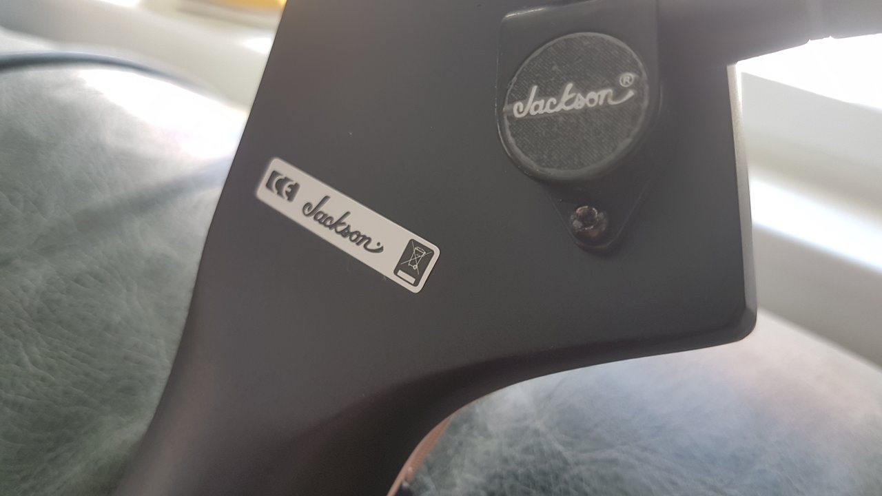

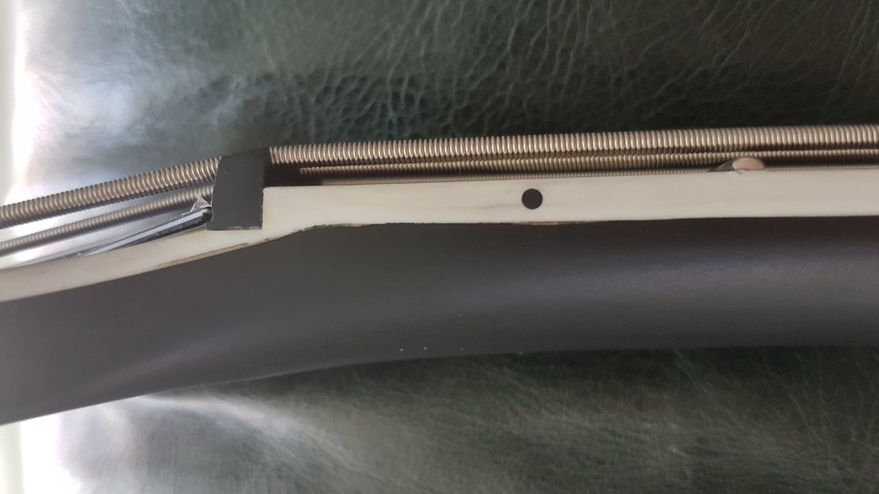

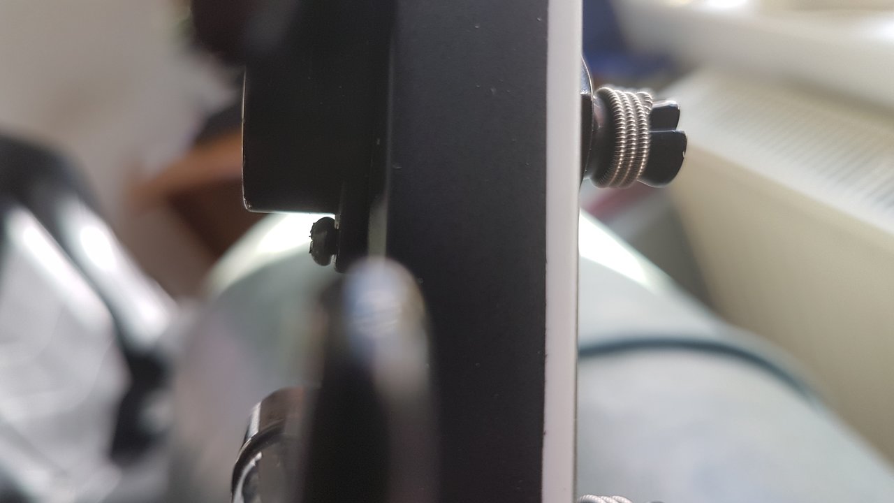

Heute Nachmittag kam das Gerät und ich war absolut heiß drauf- sofort auspacken! Ehrlich gesagt hab ich vor Lauter Enttäuschung den Bass nicht mal angeschlossen und gespielt.. Das Ding soll laut Hersteller knapp 650€ wert sein? Wusste nicht ob ich lachen oder weinen soll.. Über die schlecht geschliffenen Übergänge und hässliche Lackfehler kann man ja noch sprechen aber der Sattel, was ist das? Schlecht gefeiltes Billigplastik mit Produktionsrückständen und die absolute Frechheit sind die Stimmmechaniken. Zwei von vier liegen gar nicht an der Kopfplatte an, die Schrauben sind versaut und stehen Millimeterweise heraus!
Hab ich ein Montagsbass bekommen oder ist das nun mal die Qualität von Jackson?
Mein erster Bass ist einer von Slick, kostet in den Staaten umgerechnet nicht mal 250€ und übertrifft die Qualität von dem 500€ Jackson unbeschreiblich, siehe Fotos..

Das Ding ist unter aller Sau, und auch für Jackson nicht typisch. Bei meinem Local Dealer hängen 2 Jackson Bässe, sowie Jackson Gitten aus 3 Preisklassen. Ich selbst hab eine JS22-7, kenne Jackson also recht gut.
An meiner JS musste ich die Bünde minimalst richten und einen vernünftig versenken. Das ist allerdings eine 7-saitige Gitarre für knappe 200€, der verzeihe ich sowas. Die Instrumente aus dem Laden sind allesamt solide verarbeitet und dank eines Mitarbeiters gut eingestellt.
Witzig war an den Bässen allerdings, dass diese falsch verdrahtet waren -> aktive Elektronik, Stero-Klinke, aber vollkommen falsch belegt.

So wie das aussieht wurde bei dem Teil an verschiedenen Stellen geschlampt.
Ich denke, du brauchst nicht erwarten, dass du beim nächsten Mal einen ordentlichen Bass bekommst.
Der Sattel hat ja sogar noch den Grat von der Fräsbearbeitung. Da hat niemand was gefeilt oder ein Setup gemacht.
Wenn das wirklich ein Montagsmodell ist, hatte der gute Herr ein wirklich beschissenes Wochenende.
Natürlich kannst du jetzt auch anfangen das alles selbst zu korrigieren.
Nur spätestens wenn dir ein Kopf der rundgenudelten Schrauben abreisst wirds unangenehm.
Und das verkackte Shaping kriegt man ja auch nicht mal eben korrigiert.

du zahlst also für einen bass, der 750 dollar kosten soll, 350 euro und fragst dich, warum der einen haken hat. oooo-keh. die haken, die ich sehe: eine schraube der e-mechanik ist ein wenig vermurkst und nicht ganz drin. zeit- und kostenaufwand: 10 minuten und 10 cent. der sattel ist etwas unschön ausgefeilt. zeit- und kostenaufwand: 10 minuten und 0 cent. am griffbrettbinding ist unsauber lackiert - is halt so. schau dir mal squier an, da findest du regelmäßig so schoten.
